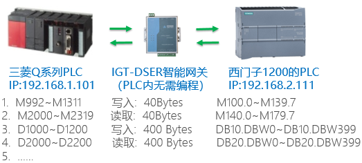

西门子S7-200SMART和三菱FX3U通信
西门子S7-200SMART  IB0发送--------------FX3U K2Y0接收
FX3U K2X0发送-------------西门子S7-200SMART  QB0接收
附件: FX3U与S7-200SMART通信.rar (445 K) 下载次数:1479

    案例:http://www.ymmfa.com/read-gktid-1688110.html
    资料: PLC之间通讯的方案与案例.rar (2209 K) 下载次数:254

    欧姆龙与西门子通讯案例:https://blog.csdn.net/AutoCtrl666/article/details/103472276
    西门子与罗克韦尔(AB)通讯案例:https://blog.csdn.net/AutoCtrl666/article/details/107878796

    现在智能网关一类东西很多,方便不少
