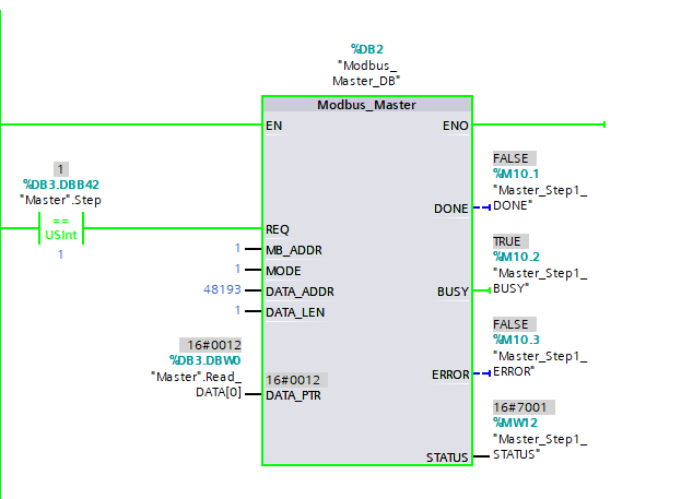

做了一天的通讯实验老师出问题,在这里希望大佬帮帮我

试了很多次就是不行

这是程序,官网下的自己根据设备自己改的

主站命令Modbus_Master的使能EN和REQ应为同一触点,REQ还应加沿信号。

MODBUS RTU需要做轮询 你这样写不对的

没事了,有轮询。变频器通讯口问题。换了一台变频器就可以了。
