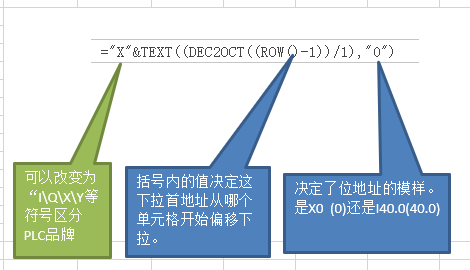

生成PLC地址,只要在excel 中用这个公式就可以。感谢亿万论坛的网友分享。
附件: PLC地址自动填充表格.rar (12 K) 下载次数:2075

    请问大师 是怎么用法的呢,为什么我下拉没有反应呢?
