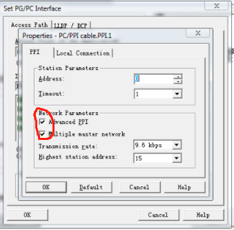

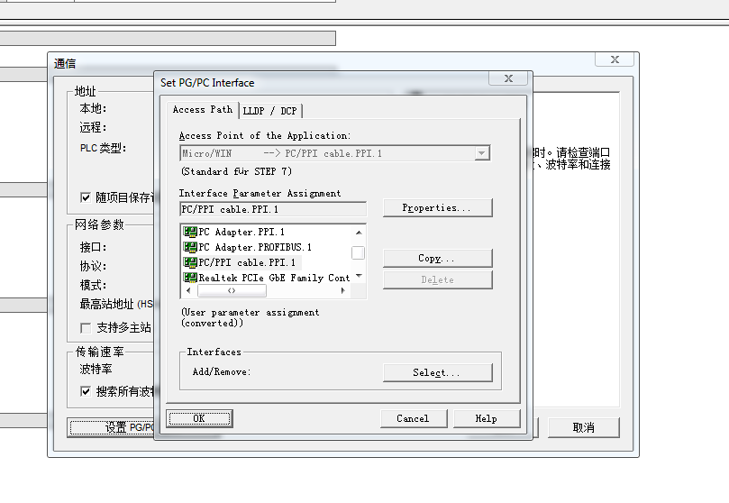

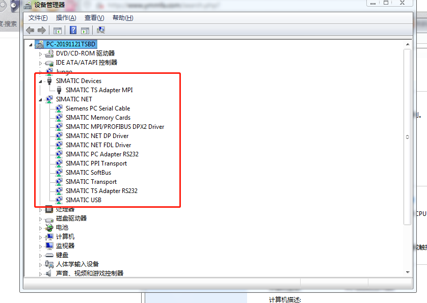

各位前辈帮我看看我这个是哪里问题 通信不上 PLC是西门子S7-200系列 如图驱动算是安装好了吗?

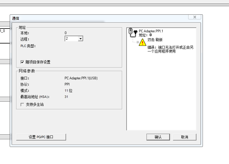

哪里没有设置对吗

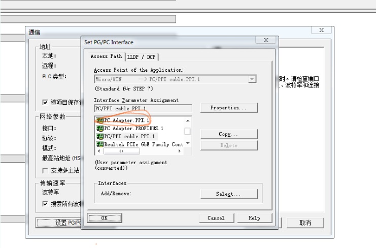

Pc Ppi是串口通信,
你应该选择适配器ADAPTER选项,你勾选了 多主站,前提是原装线,且支持多主站才可以。

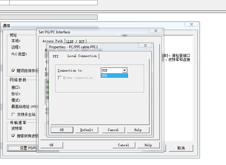

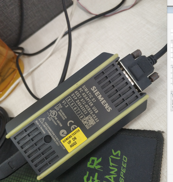

大师 看看我用的是这个线要怎么设置

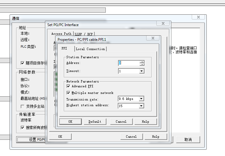

你尝试下这个选项 并且更换其他波特率试下 187.5 19.2 都尝试下

两个波特率都试过了 如图

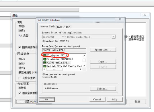

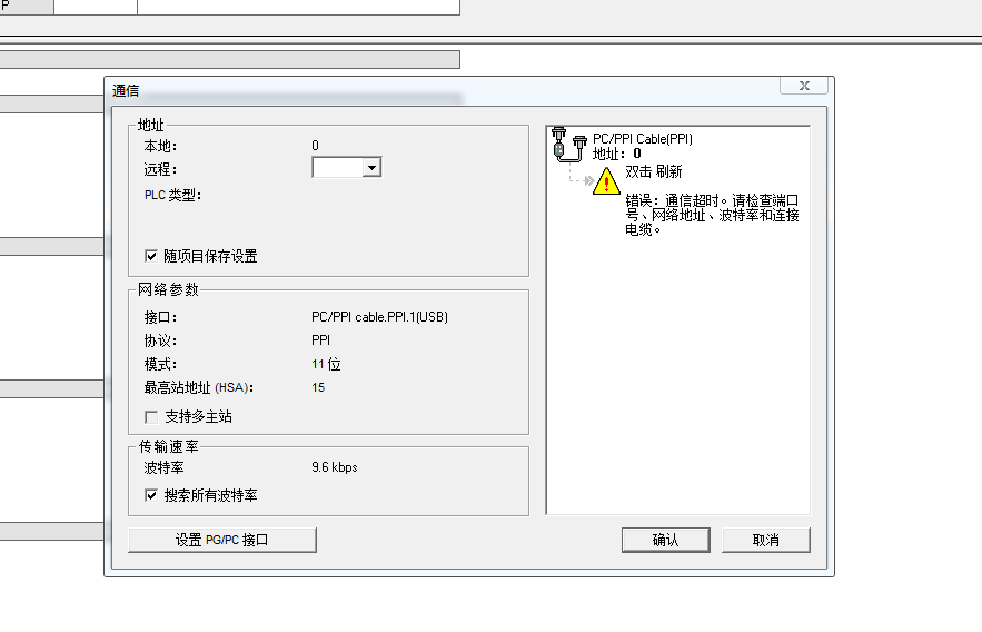

应该选PROFIBUS,并勾选是唯一的主站。

引用第6楼lubin5282于2020-10-08 08:17发表的 :
试了也不行

按照红色的选 这2个勾 取消 下载界面搜索所有波特率
