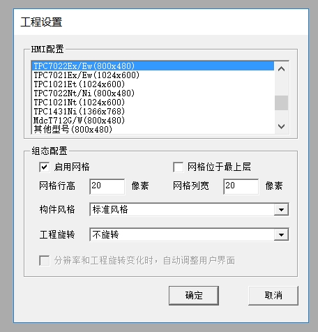

昆仑通态触摸屏TPC7022EX这个型号用哪个画面编辑软件,嵌入版,MCGS PRO都没有这个型号,打开新建里面,就选不到这个型号,愁死了!!!求大神指点迷津!!

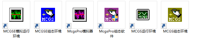

用第四个软件

pro 选其它 分辨率对就行

用第四个即可
