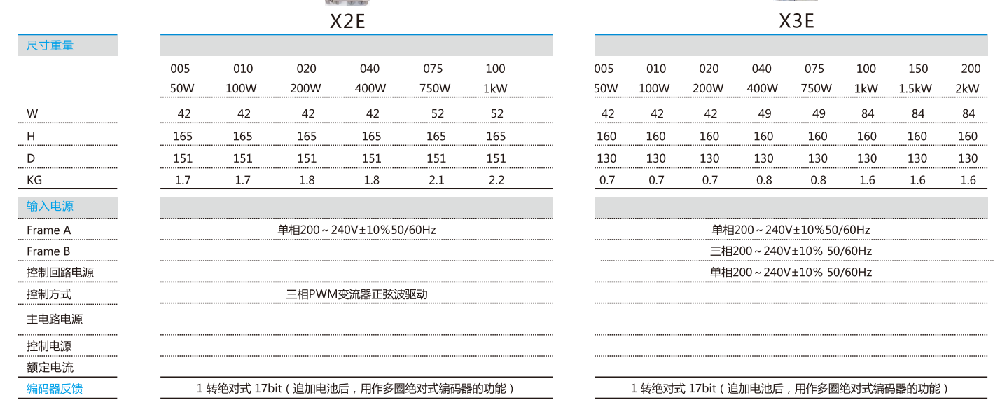

哪位大神用过禾川的X3E伺服驱动器,驱动器电源上FRAMEA与FRAMEB如何区分,是通过驱动器型号区分吗?是不是直接接单相220V就是FRAME A,接三相220V就是FRAME B呢
谢谢大家了
通过禾川提供的资料,当电机功率超过1.0KW时,不建议用单相220V,而且需要屏蔽缺相报警
