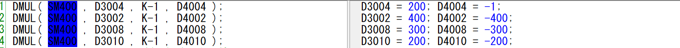

这为啥 等于零

说错了 为啥等于 负1

DMUL 的结果是4个字吧,你只留了2个字的空间给它

两万乘两万等于四万

地址重叠了,DMUL是32位操作,D4004其实是D4002的高16位

DMUL,是双字相乘,那么返回的数据,占4个字

引用第2楼hefq于2020-09-25 15:55发表的 :

我每次分不清几字 寄存器干脆直接间隔10 就不会有啥问题了
