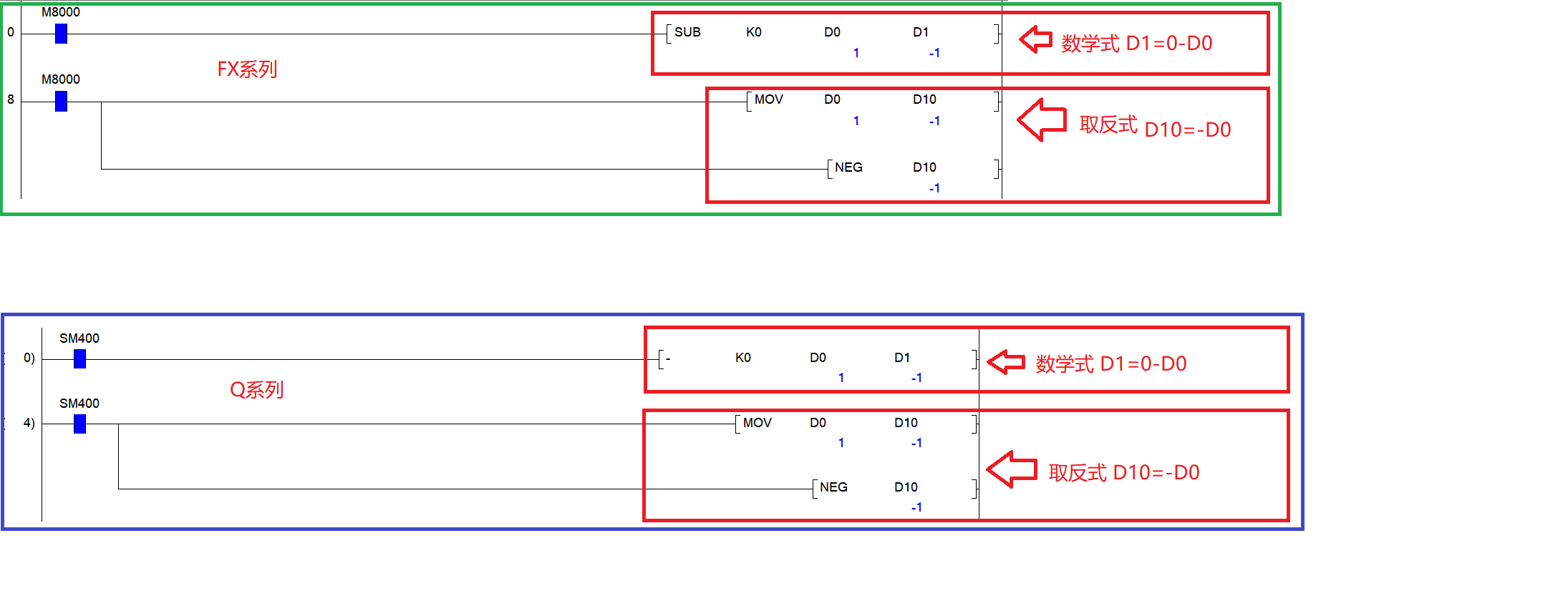

  就是D0 里10000  转成到D1 -10000          s:39]

1楼  发表于: 2020-09-23 14:04
MUL D0 K-1 D1
应该是这样吧

    2楼  发表于: 2020-09-23 14:06
    引用第1楼songbo198x于2020-09-23 14:04发表的  :
    MUL D0 K-1 D1
    应该是这样吧
    最好使用sub减法指令

    3楼  发表于: 2020-09-23 14:06
    四则运算也挺香的啊

    4楼  发表于: 2020-09-23 14:40
    FX或Q都可以用以下两句实现
    MOV D0 D1
    NEG D1
    另外一种
    FX系列
    SUB K0 D0 D1
    Q系列
    - K0 D0 D1

    5楼  发表于: 2020-09-23 14:54
    对的,如果用MUL 容易搞出32位的数据来。

    6楼  发表于: 2020-09-23 19:27
    NEG  补码指令
