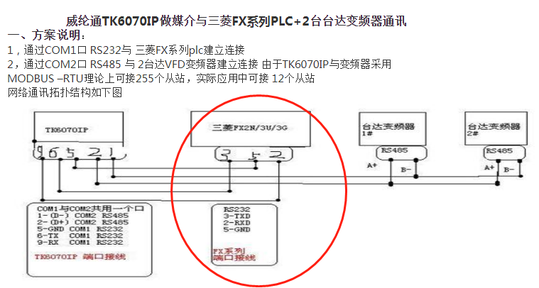

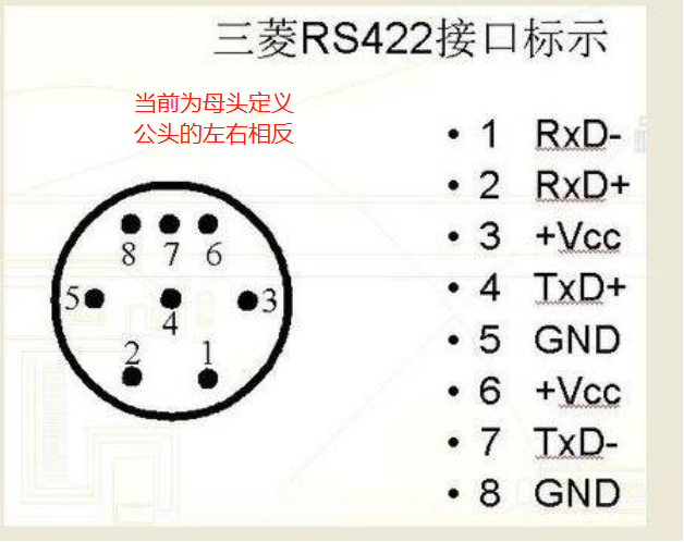

如图,查阅相关的手册,不知道行不行,别的论坛说可以(就是直接用232接到三菱的8针,不需要任何转换)

理论可以,不建议。FX价格485-BD板,与变频器连接,比较可靠

引用第1楼qq280853936于2020-09-22 15:01发表的 :
你这样,我要做很多通讯了,写一大部分程序

试过没有?可不可以?

没问题。。。。两台变频器还可以,,多了就好慢好慢。。。。。。

可以的,时效性低。
