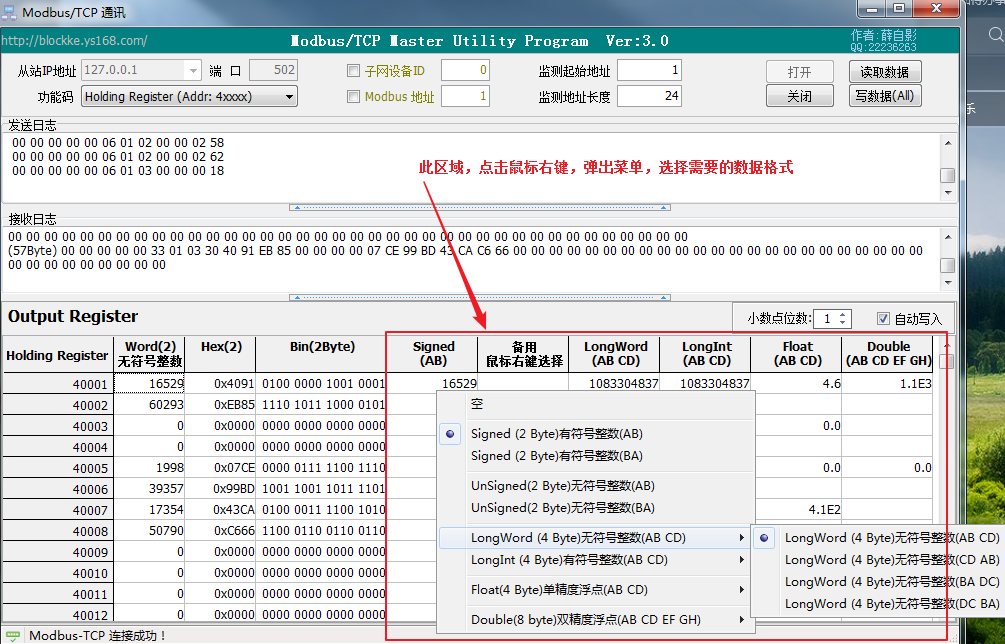

Modbus TCP 主站测试软件(更新)
这是一个小巧的Modbus TCP Master测试工具.是现场通讯测试的最佳助手。适合运行在任何Windows平台下。绿色软件,无需任何运行库。
该软件作为Modbus TCP 主站(即Mdobus 客户端)使用,可以读取线圈寄存器(Output Coil)、离散输入寄存器(Input Relay)、保持寄存器(Holding Register)、输入寄存器(Input Register)的数据,同时可以写入线圈寄存器(Output Coil)、保持寄存器(Holding Register)数据;数据可以按格式格式进行显示,为测试工作带来便利。
  v.3.1.0.28(Build 2020/09/23)
  - 修订线圈寄存器、离散输入寄存器数据显示
  - 新增0FH功能码功能
  - 完善各功能码反馈提示信息及异常信息
  - 新增本地端口参数
- 升级编译器版本.发布32位和64位程序
  - 修正数据显示的重大Bug  Bug  Bug!!
  - 完善各种数据换位格式,可选择以下显示方式
    1: Signed (2 Byte)有符号整数(AB)*
    2: Signed (2 Byte)有符号整数(BA)
    3: UnSigned(2 Byte)无符号整数(AB)*
    4: UnSigned(2 Byte)无符号整数(BA)
    5: LongWord (4 Byte)无符号整数(AB CD)*
    6: LongWord (4 Byte)无符号整数(CD AB)
    7: LongWord (4 Byte)无符号整数(BA DC)
    8: LongWord (4 Byte)无符号整数(DC BA)
    9: LongInt (4 Byte)有符号整数(AB CD)*
    10: LongInt (4 Byte)有符号整数(CD AB)
    11: LongInt (4 Byte)有符号整数(BA DC)
    12: LongInt (4 Byte)有符号整数(DC BA)
    13: Float(4 Byte)单精度浮点(AB CD)*
    14: Float(4 Byte)单精度浮点(CD AB)
    15: Float(4 Byte)单精度浮点(BA DC)
    16: Float(4 Byte)单精度浮点(DC BA)
    17: Double(8 byte)双精度浮点(AB CD EF GH)*
    18: Double(8 byte)双精度浮点(GH EF CD AB)
    19: Double(8 byte)双精度浮点(BA DC FE HG)
    20: Double(8 byte)双精度浮点(HG FE DC BA)
  v.2.2.0.18(Build 2020/06/4)
  - 修正了几个BUG.
  v.2.0.0.16(Build 2018/08/9)
  - 调整界面,并列显示所有数据格式
  - 新增数据显示格式,加入16位有符号整数,Bin,Double
  - 增加小数点位数设定,
  - 增加Float(Swap),Smalint(Swap),Double(Swap)
  v.1.0.0.0(Build 2018/07/12)
  - 01H--读取线圈寄存器(Output Coil),位操作,可读单个或者多个
  - 02H--读取离散输入寄存器(Input Relay),位操作,可读单个或多个
  - 03H--读保持寄存器(Holding Register),字节指令操作,可读单个或者多个
  - 04H--读取输入寄存器(Input Register),字节指令操作,可读单个或者多个
  - 05H-写单个线圈寄存器(Output Coil),位操作,只能写一个
  - 06H--写单个保持寄存器(Holding Register),字节指令操作,只能写一个
  - 10H--写多个保持寄存器(Holding Register),字节指令操作,可写多个
  - 输入寄存器和保持寄存器的数据显示格式有:16位无符号整数、HEX、Float
ModbusTCP_Master V3.0 x86.rar (786 K) 下载次数:241
ModbusTCP_Master V3.1 x86.rar (787 K) 下载次数:281
ModbusTCP_Master V3.1 x64.rar (1004 K) 下载次数:693
[ 此帖被blockke在2020-09-23 23:34重新编辑 ]
