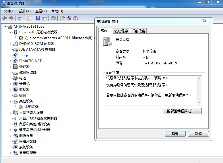

各位大佬好,请教个问题,MR Configurator2软件安装后,用USB连接伺服总是提示驱动安装失败,提示:未找到驱动。软件也卸载了重新装过几次,问题出在什么地方啊,谢谢各位大佬了。

手动指定驱动位置,驱动路径就在安装的三菱软件文件夹内。

C:\Program Files (x86)\MELSOFT\Easysocket

win10  64位 找不到驱动
