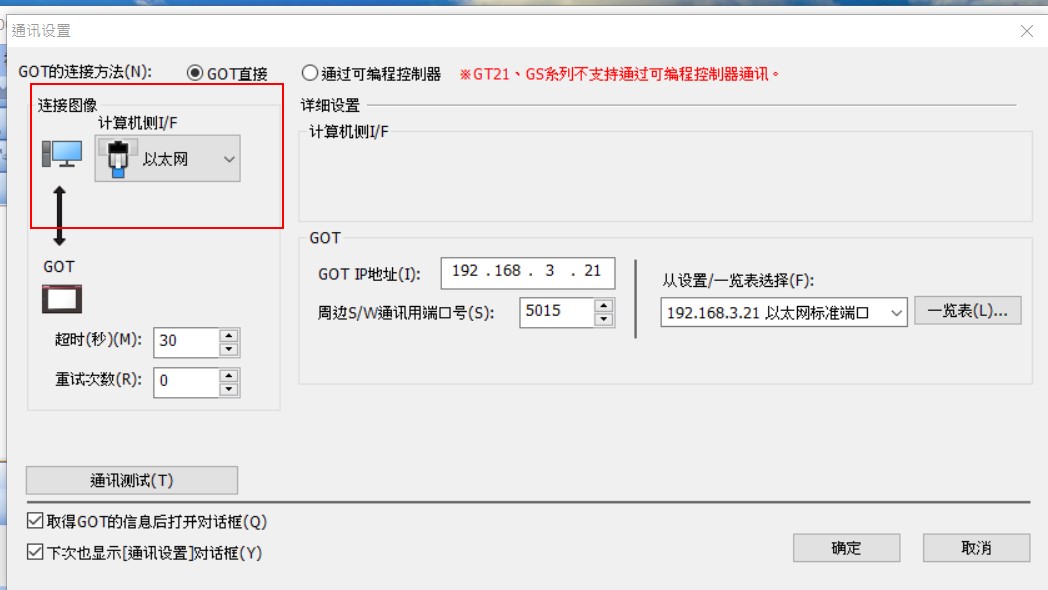

发表于: 2020-09-21 19:32
就是这个画面,选usb,一点反应都没有😓

发表于: 2020-09-21 20:20
是把旧的程序传到新界面传不进吗?若是你随意建个新档是否能传送!如果能传再传旧的就可以了
