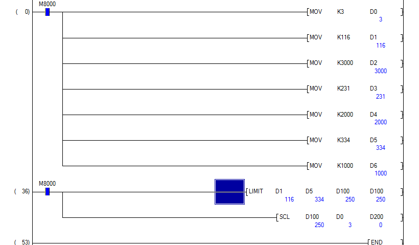

请问,变频器带动三相异步电机运行,运行中的频率和运动总长还有运行时间成什么比例关系?
      运动总长为9.5米,物体从进到出,
运行频率为10HZ时,时间为334秒
运行频率为20HZ时,时间为231秒
运行频率为30HZ时,时间为116秒
运动长度不变,通过时间来改变变频器的频率,从而实现,进料物体在设定时间内出料,现在就是找不出他们的关系
上述表达可能不是很清楚,,物料有n种,每一种都有时间设置,这个时间就是各个品种从进料口到出料口的运行时间
   开机运行前,选择品种,设置时间,
     看 7  楼

电机转速与频率公式:n = 60 f / p
  n—电机转速(转/分) 60—每分钟(秒) f—电源频率(赫兹) P—电机旋转磁场的极对数
  我国规定标准电源频率为f=50周/秒,所以频率可以理解为1秒电机走过的距离。
时间T=总长/电机每周走过的距离
这就看你电机传动的齿轮比了。

n=60f\p没什么用还有转差率,这公式是在理想的情况下

有个朋友 给了个办法,
     因为运动长度不变,变频器设置最高速,计算时间,也就是0~50HZ   对应0~最高速的时间S
       例:假如50HZ运行时间为100S,100s对应50HZ,也就是2倍的关系
    理论上可行,还没验证
  验证完了,这个法不行啊,唉,,,,

都上那公式是同步电机的,异步电机还一个转差率

看下你电机的铭牌,上面有额定频率,国产的一般是50HZ,对应有个额定转速,就能按比例计算出给定的频率的大概实际转速,
也可以用测速仪测给定频率时的实际转速,
再加上电机转一周实际移动的距离,这个可以看图纸或测量尺寸,
这样就可以算到给定频率时的直线速度,
当然因为是异步电机,转速会有变化,要是你要求不高应该还是可以用的
以上都是电机连续运行情况下的,要是有启停,变频器有加减速时间,就要另算了

时间和频率 应该为反比例关系,时间越长,频率越小,电机转得越慢,,,时间越短,频率越大,电机转的越快
