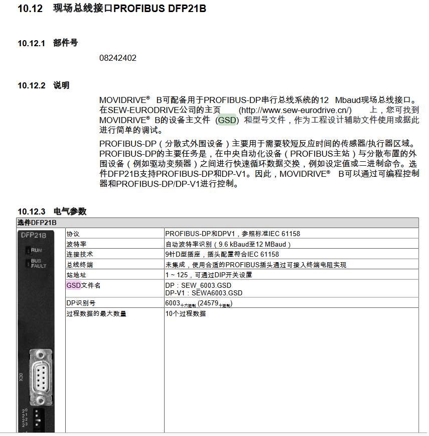

请教大神:SEW伺服器的编程软件去哪儿下载?能上传个吗?GSD文件怎么下载?去哪儿下载?

    2楼  发表于: 2020-09-09 12:32
    MDX60B 貌似是变频器吧?
    没说是用的是什么通讯模块,盲猜你用的是PROFIBUS DFP21B,SEW官网都有下载的。
    官网下载地址
    https://www.sew-eurodrive.cn/os/dud/?tab=software&country=CN&language=zh_cn&search=MOVIDRIVE&software_group=6
    附件: SEW_GSD_6003_DFP21_V3-0_20031210.zip (883 K) 下载次数:199
  • 工控威望:+10(ymmfa) 热心助人!
  • 下载积分:+5(aabbcc296)

    3楼  发表于: 2020-09-20 14:26
    用的就是DFP21B通讯模块

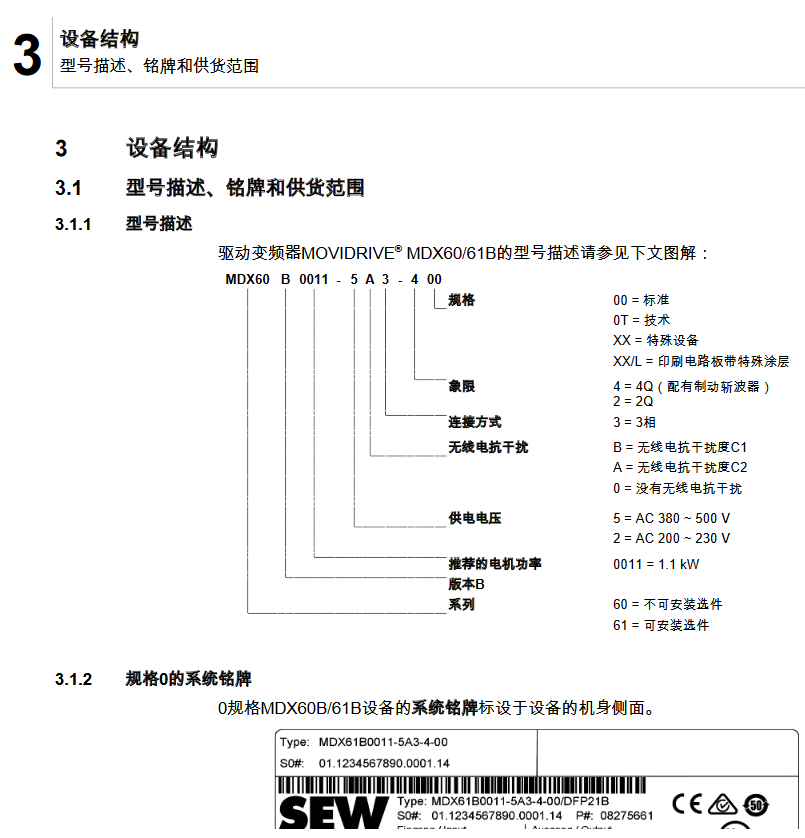

    4楼  发表于: 2020-09-20 14:51
    [说明书发给我一份好吗?老师quote]引用第2楼枫落云端于2020-09-09 12:32发表的  :

    5楼  发表于: 2020-09-21 13:10
    都在官网上有,PDF有点大,41MB,就不发上来了,链接如下
    https://download.sew-eurodrive.com/download/pdf/23535075.pdf
