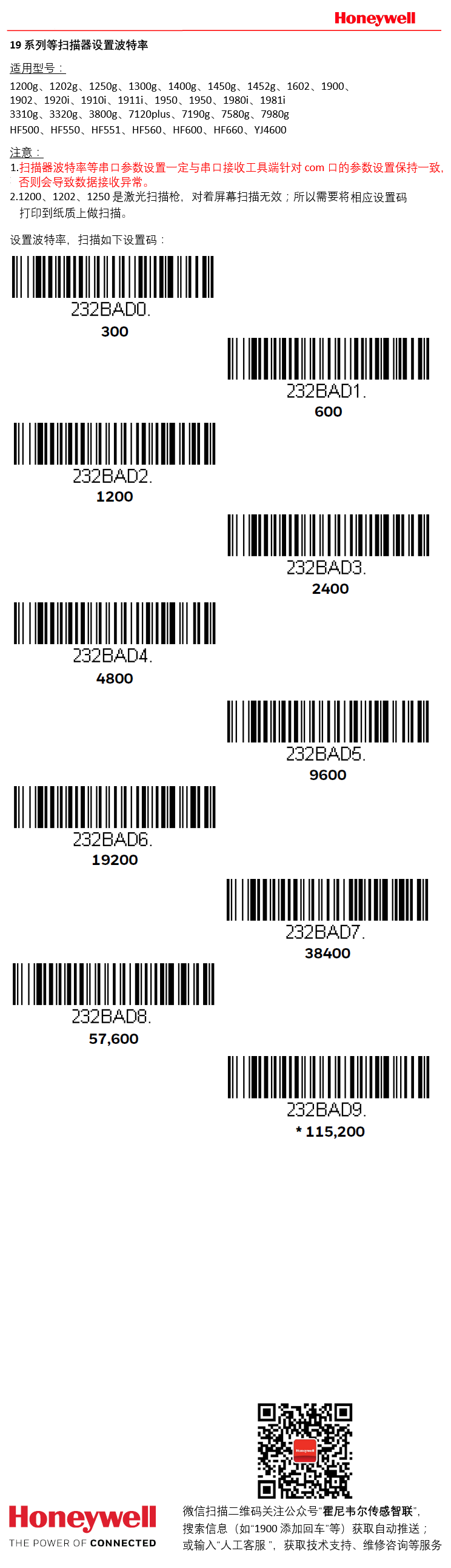

9号机为tk6071的屏 测试是可以通讯的,5号机为tk6070的屏,我自己复制过去稍微改动了一下的 扫码没动静。换一个tk6071的屏再去5号机可以扫但是乱码有时又扫的上。大神门有没有霍尼韦尔扫码枪的一些设置资料。还有tk6070的屏到底能不能连接霍尼韦尔1900的扫码枪?

乱码问题已解决,线路问题。现在就是要试6070到底能不能通讯上

实测6070也可以通讯上,付一张波特率设置条码
