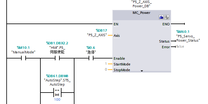

请教mc power 的问题

条件都满足的,为什么使能状态还是false

1.Error是否报错?建议把ErrorID加上。
2.%M60.1查查是否有重复占用的地方,建议使用 DB变量试试。
