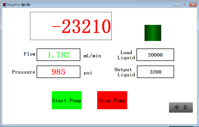

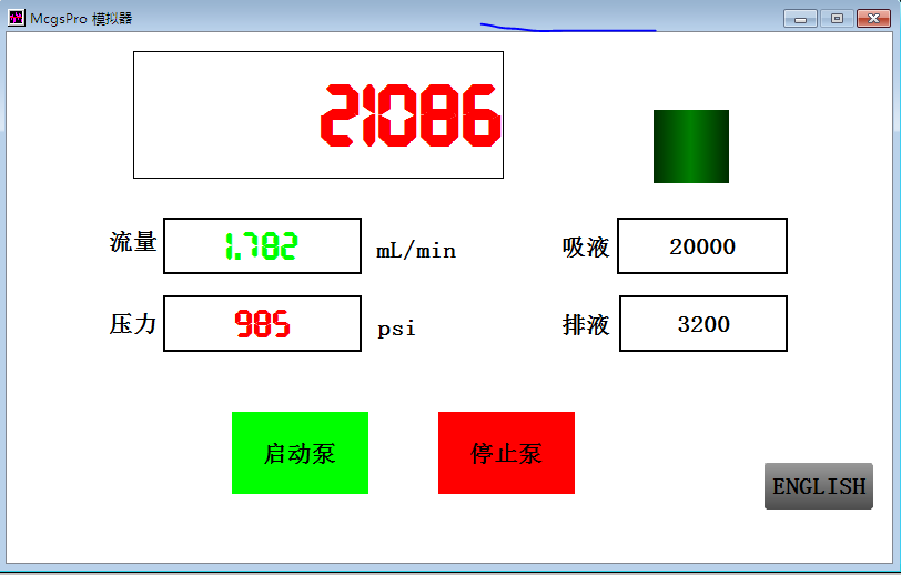

请教前辈:
MCGS TPC 组态屏,想在同一界面放置一个 中英文切换按钮,在中文界面时显示为【ENGLISH】,在英文界面时【中文】且必须实现相互对应切换。
中文脚本为:!SetCurrentLanguageIndex( 0)
英文脚本为:!SetCurrentLanguageIndex( 1)
请教了,谢谢!

老哥是这样的,我需要中一个按钮:在中文界面时显示为【ENGLISH】,在英文界面时【中文】如下二图

7楼  发表于: 2020-09-03 11:23
1、建立一个内部开关型变量    “语言切换”
2、用动画按钮,0和1状态下的图片随便,文字的话若0为中文,1为English。
      变量属性:显示变量,类型:开关,数值型
                          设置变量,类型:布尔操作
       显示跟设置都把第1步的内部开光量变量 “语言切换” 关联进去。
       功能选取反
3、画面属性→循环脚本→循环时间100
      脚本呢,就很简单
      IF 语言切换=0 THEN
      ELSE
      ENDIF

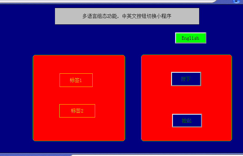

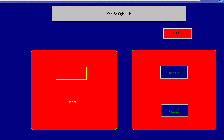

    汇荣铝业
    发帖数量: 1787 个
    工控威望: 5348 点
    下载积分: 21368 分
    在线时间: 1606(小时)
    注册时间: 2009-07-21
    最后登录: 2025-04-28
    查看汇荣铝业的 主题 / 回贴
    8楼  发表于: 2020-09-03 16:07
    稍微修改了一下。
    附件: 新建工程4.rar (21 K) 下载次数:234
