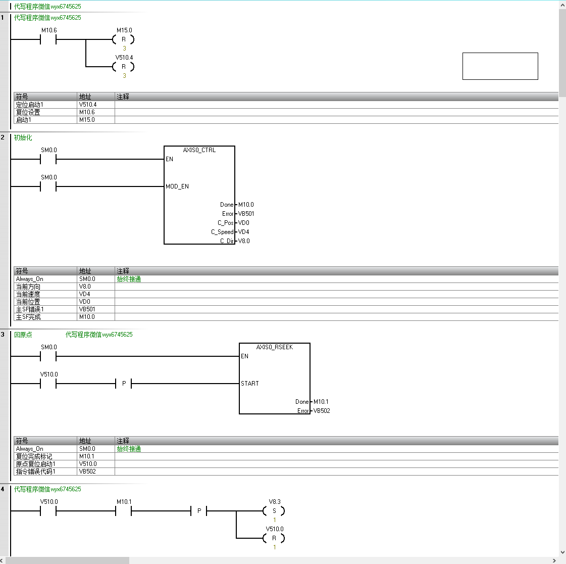

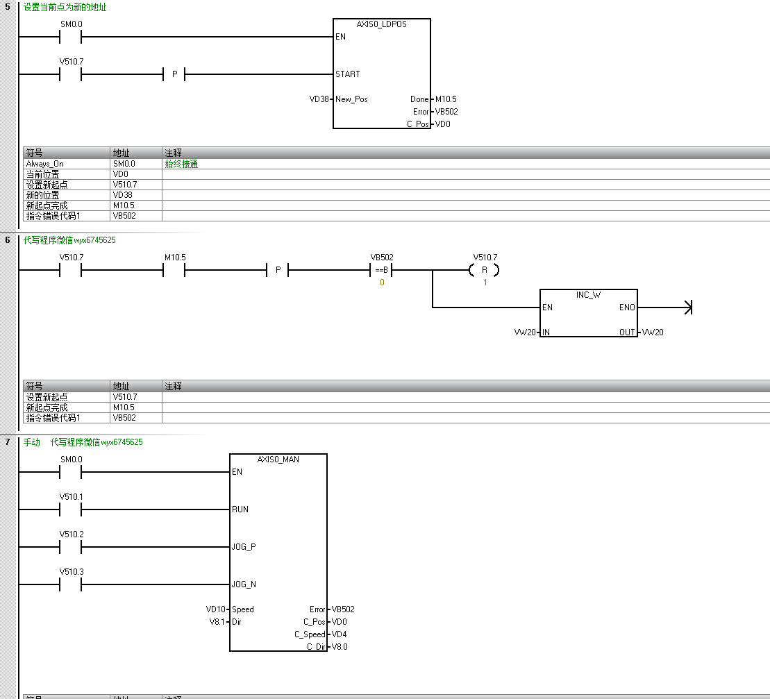

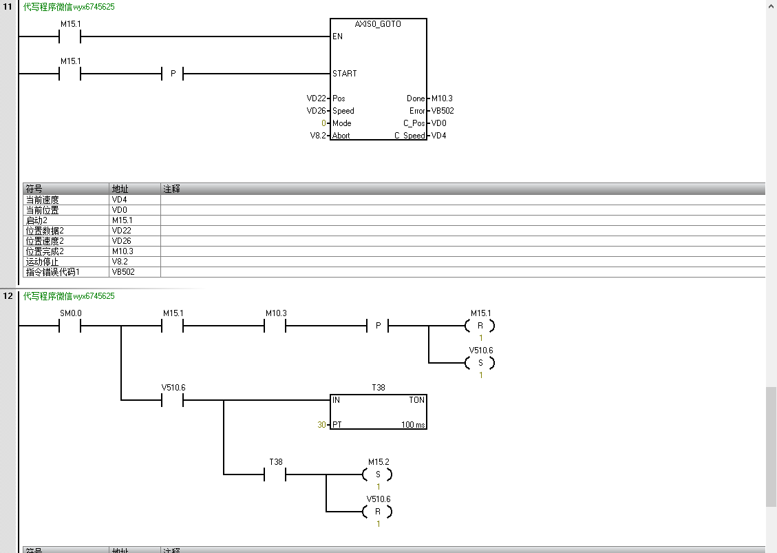

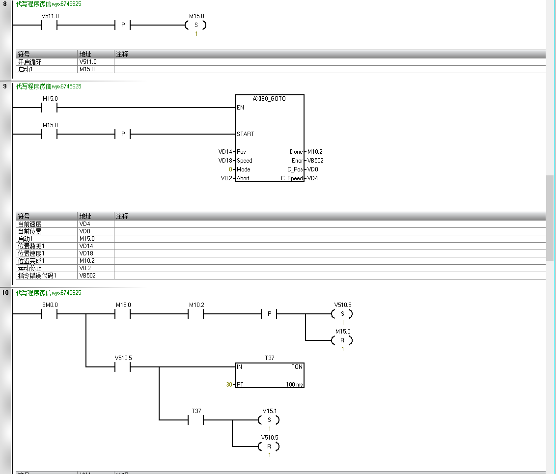

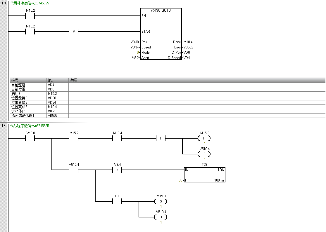

SMART200的回原点,手动、点动、3个往复定位循环程序,西门子定位系统确实比三菱、汇川等品牌差劲,且麻烦。以下为标准程序,供菜鸟学习。
接三菱、西门子等PLC/HMI程序微信wyx6745625
