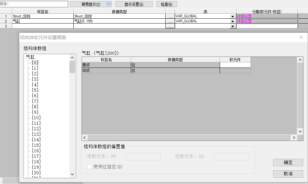

建一个数组数据类型的结构体,在给数组里面的每一个元素分配软元件时,只能对第一个分配,后面自动分配,能所有元素都自由设置分配吗

取消底下自动分配的√

哪里有取消自动分配,请大神指点一下,麻烦截个图看下可以吗

左下角有两个□,仔细点

各位大神,你们说的是左下角的使用位指定这个选项选定吗?我的是灰色的不能选择

大佬,你建的是数组形式呀!
