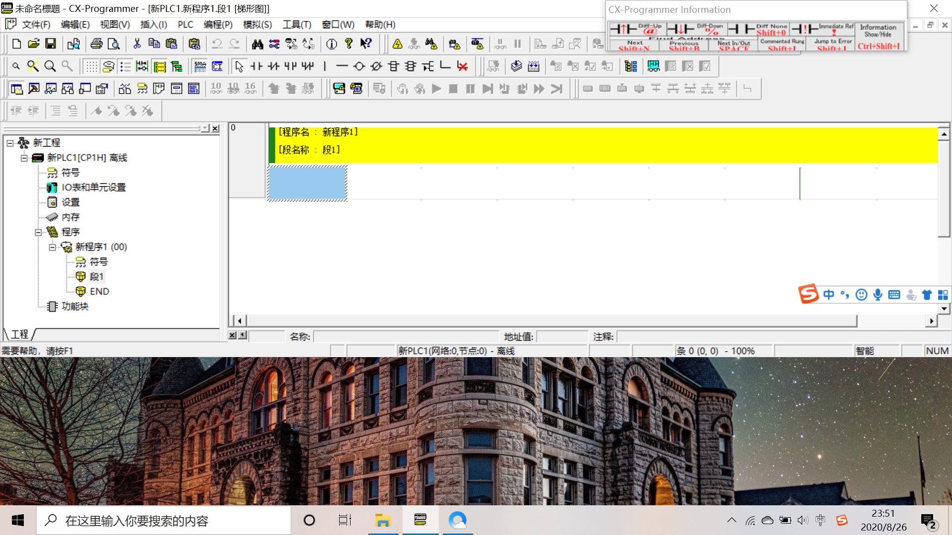

打开CX-Programmer后 软件下半部分不显示,且不能最大化也不能拉大
具体如照片,有大佬值得啥情况不?

CX-Programmer软件更新后会正常显示

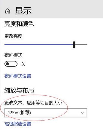

修改电脑分辨率试试

找一下这个 OMRON Automation Software AutoUpdate

升级到9。7版本就不会了

或者看看电脑显示设置缩放修改为100%

感谢大家伙的热心帮助,
我最终用是这种方法解决问题的,希望可以帮助到以后来论坛询问的工控朋友们!!!
打开CX Programmer,点工具----选项----通用----高级---勾选 下一次启动时不显示信息窗口
即可。
