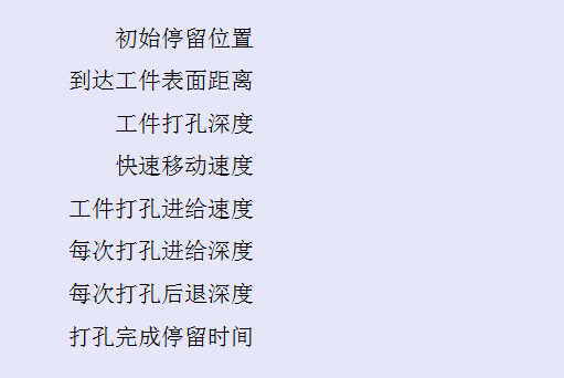

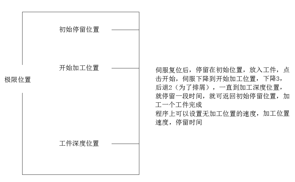

如图,帮忙看一下还需要什么参数?做成配方

快速移动安全高度

每次打孔后退速度,打孔完成停留位置,打孔结束最终停留位置,打孔结束返回速度,

快速定位速度,快速到达位置
