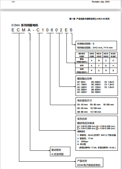

台达伺服电机 ECM-E2M-D11315RS0所搭配的伺服放大器型号

现场只拍到了伺服电机的型号,伺服放大器没有拍到。回来网站查了半天没查到,想咨询大家一下

查看太大选型说明说就可以了,电机多大功率的,配多大功率的驱动器就好了

到台达官网去看看,好象没有看到这样的型号
