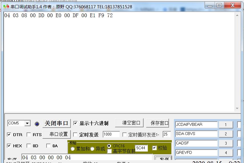

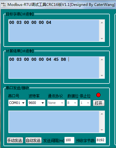

想请教各位大师,这个CRC校验码到底有啥用,是如何计算
我用串口调试助手发送 读取MODBUS温控器温度
00 03 0000 0004
没有填写校验码,助手上校验码哪里就自动得出5C44

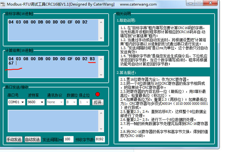

发送完后温控器返回:
04 03 08 00DB 00DD 00CF 00D2 B3 67
B367事校验码
那么问题是:
1助手上5C44是怎么出来的
2温控器返回B367是怎么算的
3为什么我不发送效验码温控器也能返回数值

发送时点击了校验码按钮就能接受到数值,没有点击就收不到

如图,回复的 04 03 08 00 DD 00 E0 00 DF 00 E1 F9 72
00 DD 00 E0 00 DF 00 E1为接收的数值
F972怎么得来的啊

你第一个站号写得00  应该是04 我主要不明白这个CRC校验是咋算的,,

你管他怎么算用软件来算就对了

CRC校验码在网上是有计算公式的,不过现在一般的指令都自带了,所以很少去记了,校验码是按找你发送的数据进行计算的, 如你发送6个数据,CRC就会根据你这个6个数据来计算,返回的数据是,返回8个数据,最后两位是CRC校验码,根据前面的6个数据来计算得出

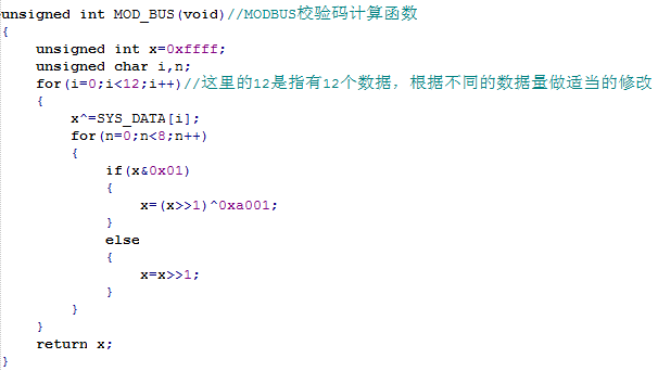

unsigned int MOD_BUS(void)//MODBUS校验码计算函数
    unsigned int x=0xffff;
    unsigned char i,n;
    for(i=0;i<12;i++)//这里的12是指有12个数据,根据不同的数据量做适当的修改
        x^=SYS_DATA;
        for(n=0;n<8;n++)
            if(x&0x01)
                x=(x>>1)^0xa001;
            else
                x=x>>1;
    return x;
这个就是。
