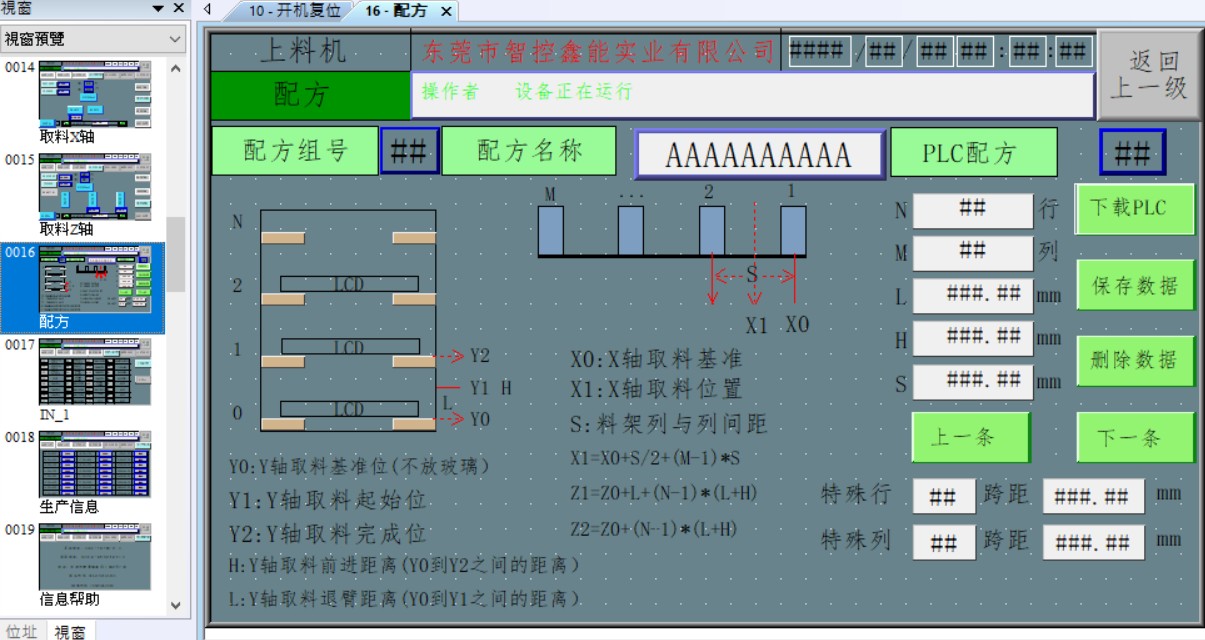

如题,哪位大神帮帮我。
附件: 上料机1.5.zip (40 K) 下载次数:63
