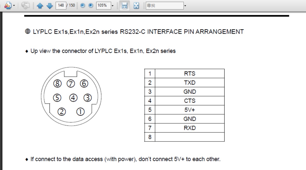

这个是台湾力扬的PLC吧,十多年了 ,所有输入有时候会突然闪烁一下,然后就是误动作 ,估计要完蛋了,想把程序上载上来,怎么办?支个招吧大神们,要是有上载密码怎么解?

ExSoft190928用這軟體上傳

是有点类似士林一类的,仿三菱的吗?FX1N系列?

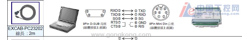

可以用三菱的软件FX-PCS-WIN,但下载线不能用三菱的SC-09。力扬PLC的通讯口是RS232的。

这个是神马软件啊,不是用三菱的软件FX-PCS-WIN的吗?大多数都说是仿三菱的PLC,软件用三菱,线不能用三菱啊

附件: eExplc111128.pdf (2233 K) 下载次数:19

ExSoft190928軟體
链接: https://pan.baidu.com/s/1I1kNZY_W_VFWF0mmAqiOrg 提取码: dqtu
