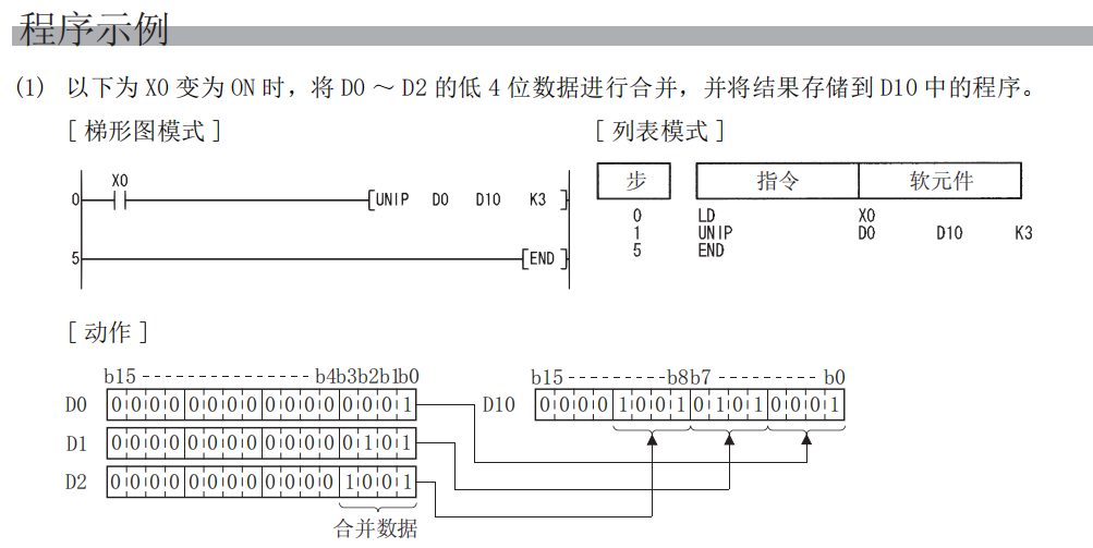

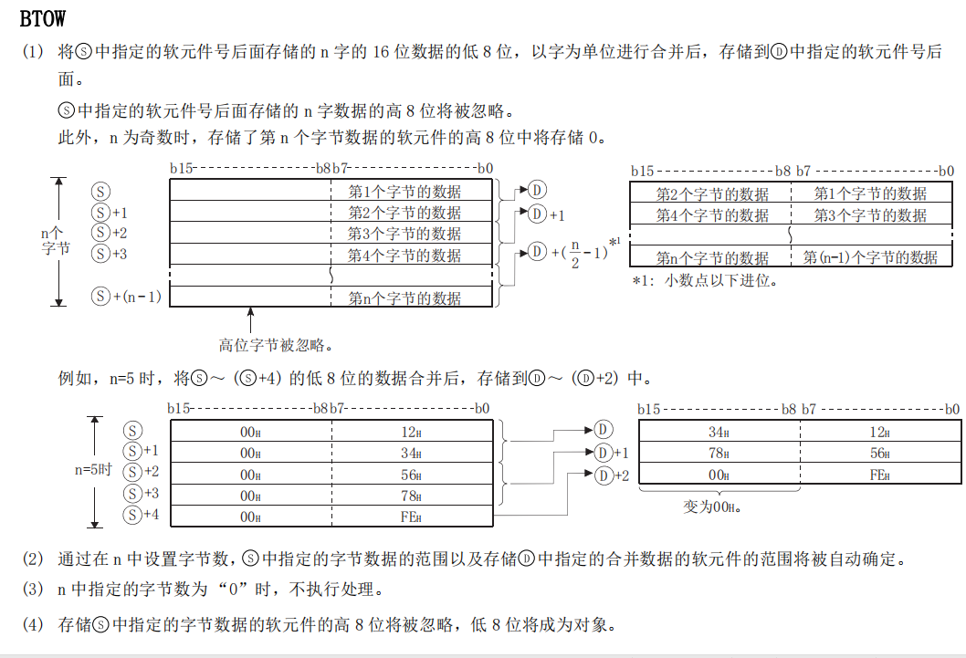

这两个指令你参考下:
BTOW
UNI
看能用得上不

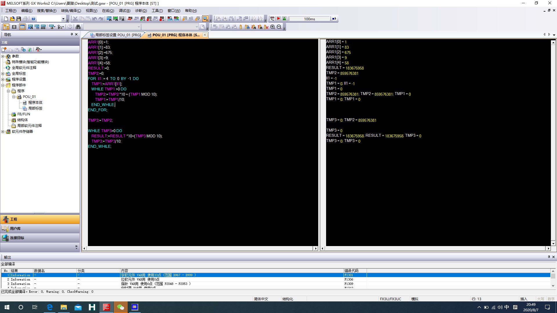

如图所示

发表于: 2020-08-08 10:58
倒序入栈两次即可
