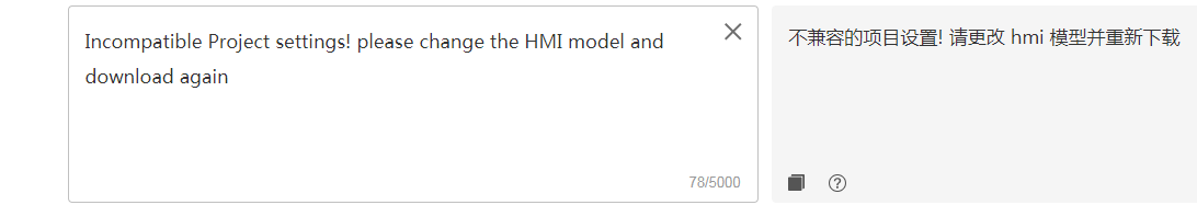

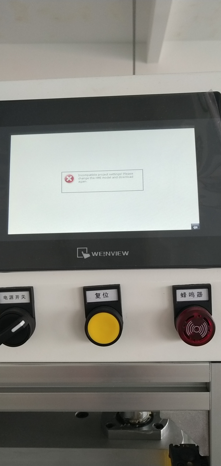

开机报警     Incompatible project setting! Please change the HMI model and download again    屏幕是维纶的TK6071IP的,在客户那里用了大约半年了,今天开机就出现这个报警,什么原因一般,开始以为通讯线松动了,但翻译过来说是型号不匹配,可是用了半年了,突然上电出现的这个报警,想不通啊,有大神指导下那!!

触摸屏的程序有备份过吗?
有的话,重新传一下,试试看。

你确定客户没有自己连接电脑鼓捣过吗?
这个问的时候说没有

肯定是自己捣鼓过,然后型号没搞对

请问解决了吗,我最近也是遇到这个问题,从客户那里拿回来重新输程序也不行

是不是显示一下就白屏?重装程序,看看数据线有没问题,换个usb接口,台式电脑要用主机后面usb接口,我以前遇到过这个情况

更新下系统,然后重新下载程序看

型号设置错误

难道是上载变成下载,空程序进去了吧?
