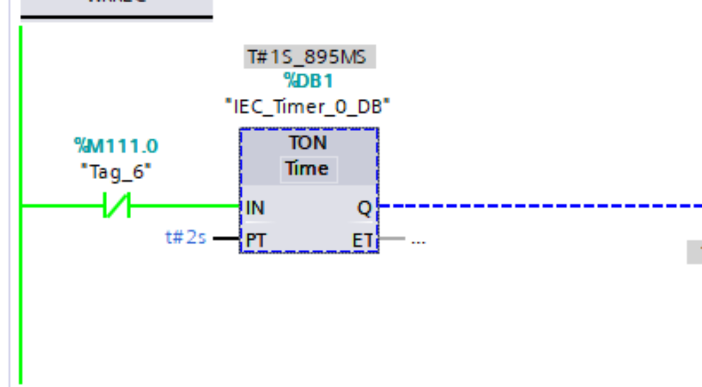

用定时器的时候,时间每次到这个数就不动了,是为什么呀各位

定时时间到了

不应该的,你看看是不是重复使用背景DB块了

引用第2楼湛蓝小尔于2020-08-07 13:26发表的 :
可能吧 重新做一下又好了
