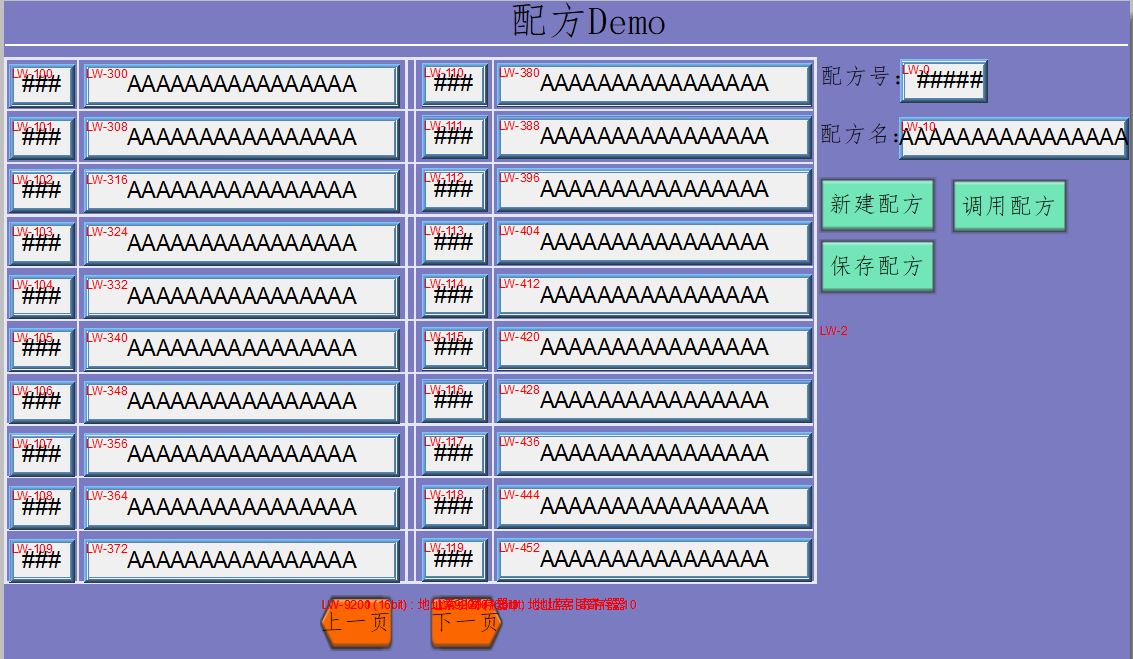

这是参考“海你好咸”的宏写的,因为楼主平常使用配方是将参数全部存在某一个地址区域,三菱的触摸屏就比较方便,设置一下就好了,威纶的找不到这个功能故此写了这个宏,由于RW地址只能存512k word,所以这个配方最多可以存75个,相信就算是打样机也够用了

威纶通的有配方的
这写的太麻烦
我装的是最新的EBpro,说明书上的菜单竟然找不到,所以就写了这么个宏

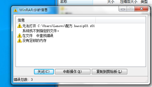

解压不了,你的什么压缩软件呢?我的是系统的RAR
三个一起下载放在一个文件夹才可以解压
