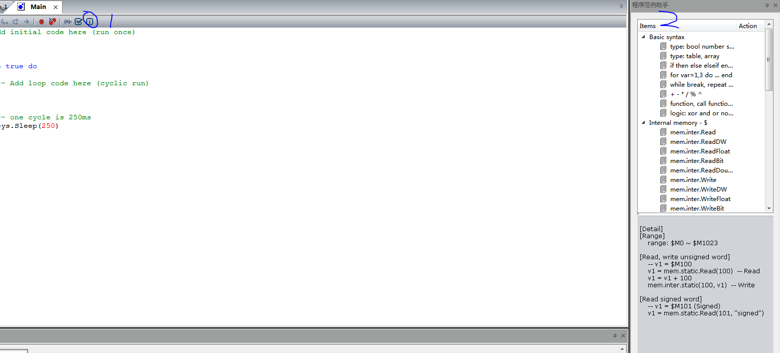

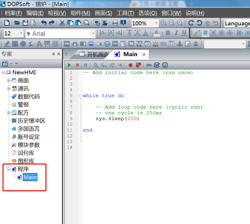

台达人机程序Main怎样写程序,那位有相关的手册啊。

原廠目前只有幾個語法範例,有指令導入可參考,寫這個建議你就直接用macro還比較快一點

点击下编辑栏上面的i,右边就有程序范例。

使用lua语言写程序的,学4天左右,就基本满足需求了
