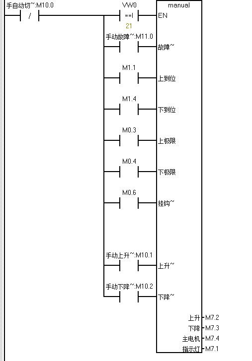

刚刚学习smart PLC,在做子程序调用测试,发现在写的时候没有提示错误,编译的时候显示程序无效或者程序太复杂无法编译····
大佬们帮我看看问题在哪里

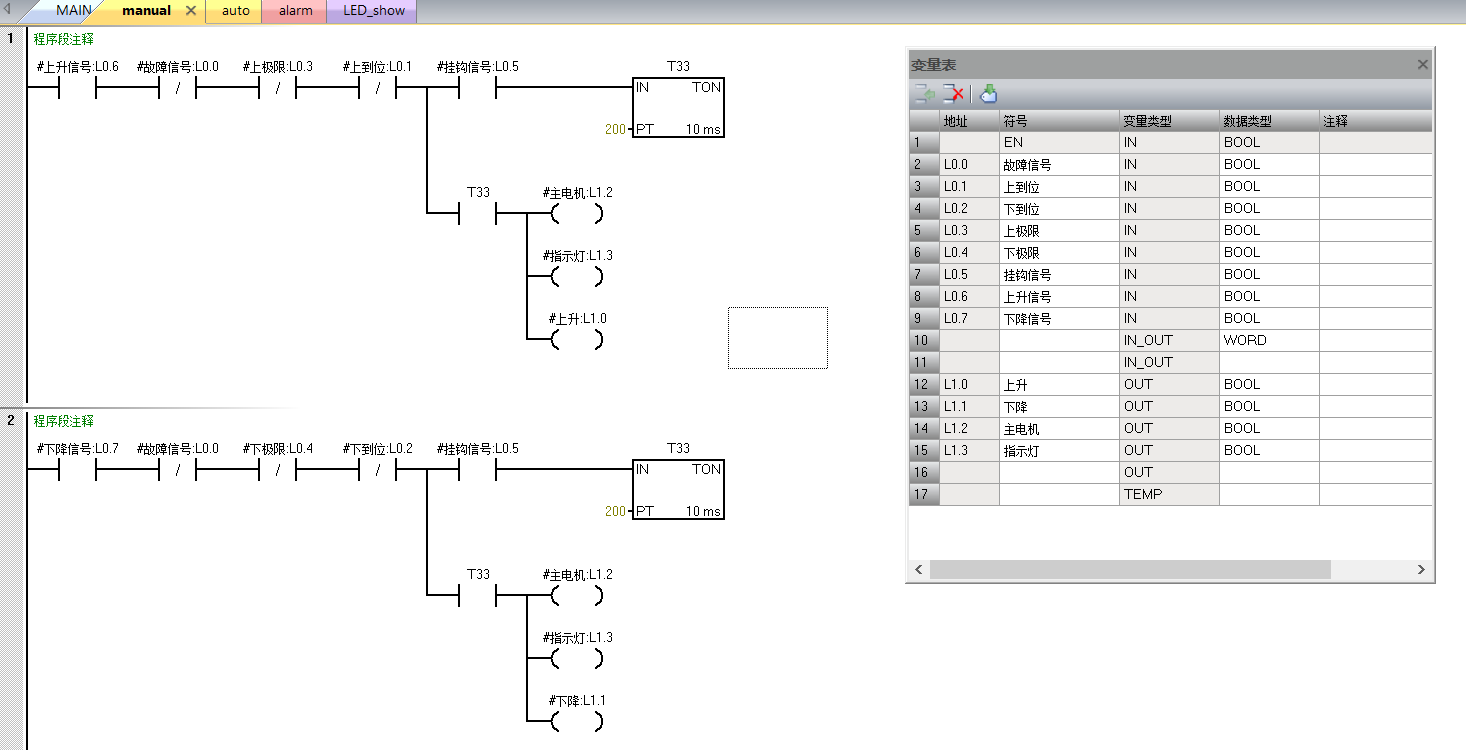

不能双线圈输出,定时要采用两个

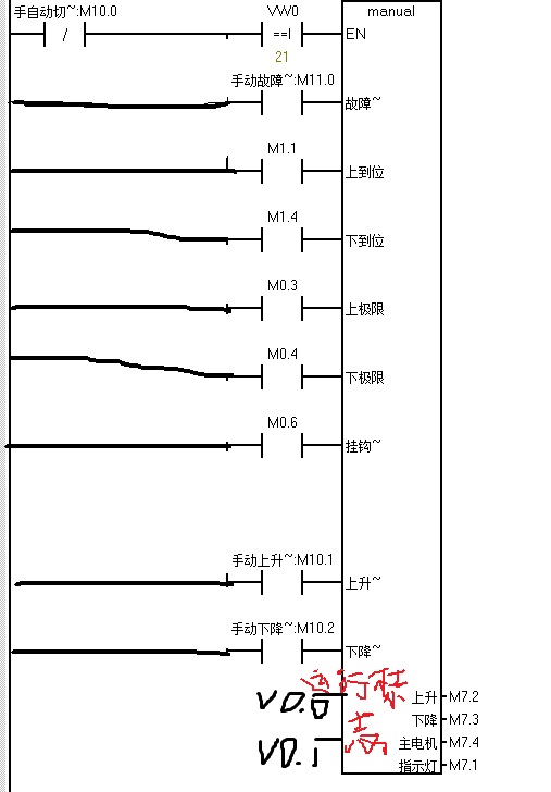

手动故障上面不能连线

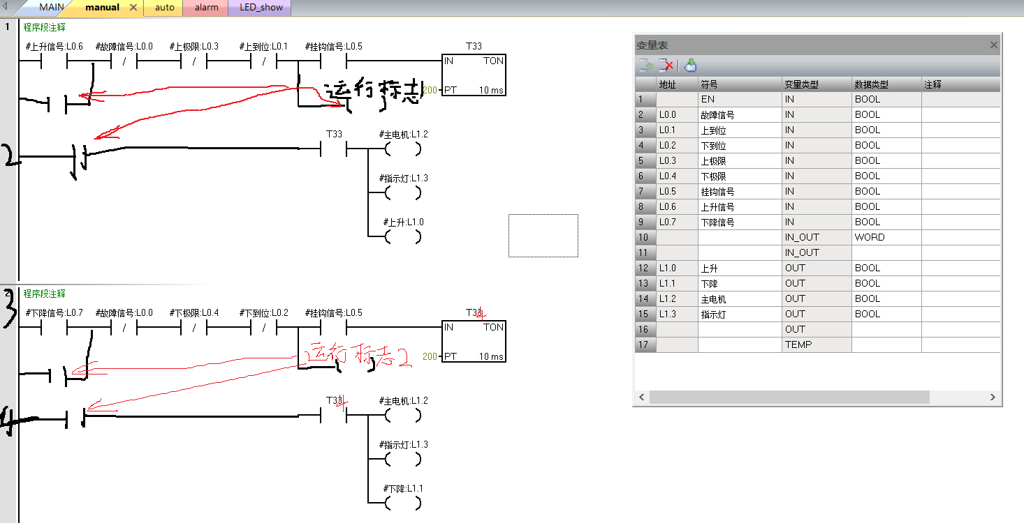

时间继电器要用不同的,两个程序段不能相同。另外加上运行标志,用运行标志和时间继电器的常开触点驱动输出。
主程序调用子程序时,输入点都应与右母线相连

你这个双线圈 还有定时器重复使用
