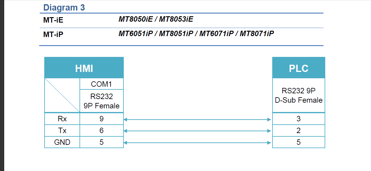

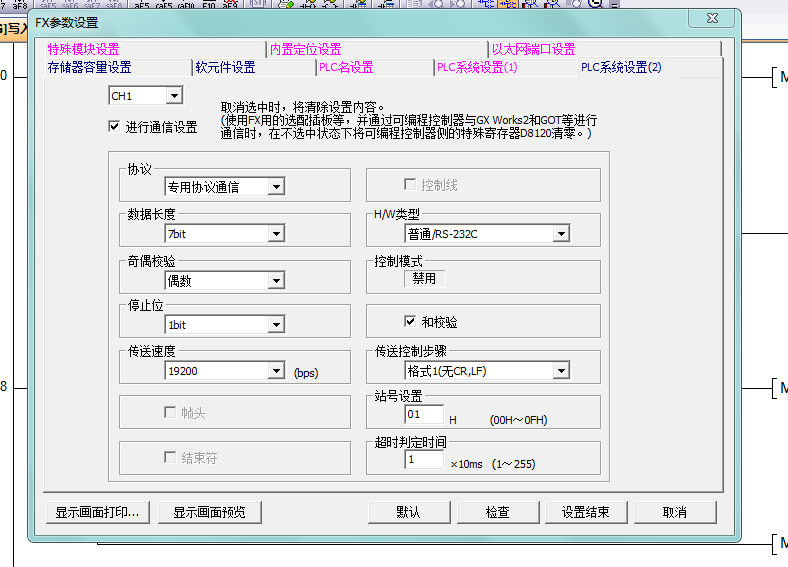

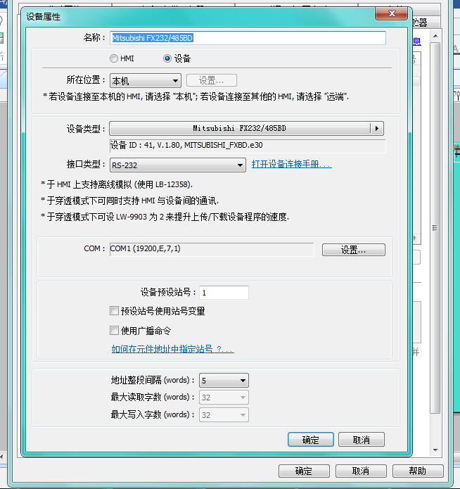

准备一机拖两屏,为了不想搞主从通讯想简单些就在FX3U上面加了个232模块。搞了大半天研究了通讯线的针脚以及参数设置,现把资料贴上来给需要的小伙伴做个参考。
需要注意的是我还加了个485做N:N通讯,中间因为没注意到485的程序和232冲突,所以才费了很多时间。新手勿喷!!!!印证了一点啊CH1和CH2一定要弄清楚了。

ADP很明显就是2通道的啊

我前面没加BD板,所以232是CH1,485是CH2
