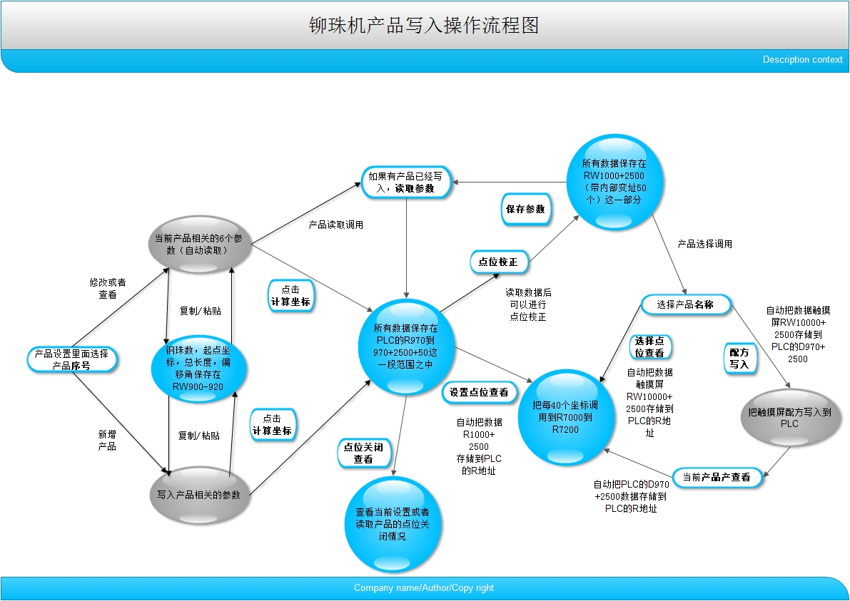

这种东西应该不难吧

不难,就是把工艺吃透,转为逻辑图,再变成机器理解的0和1就行

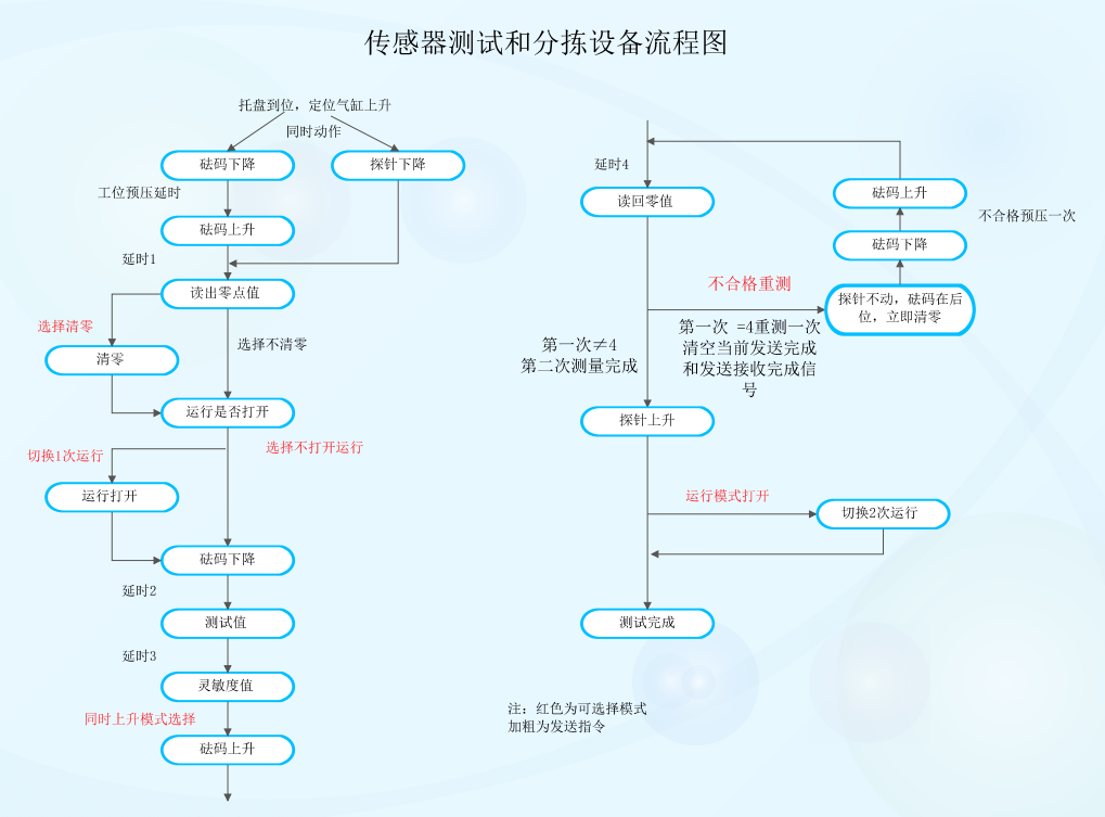

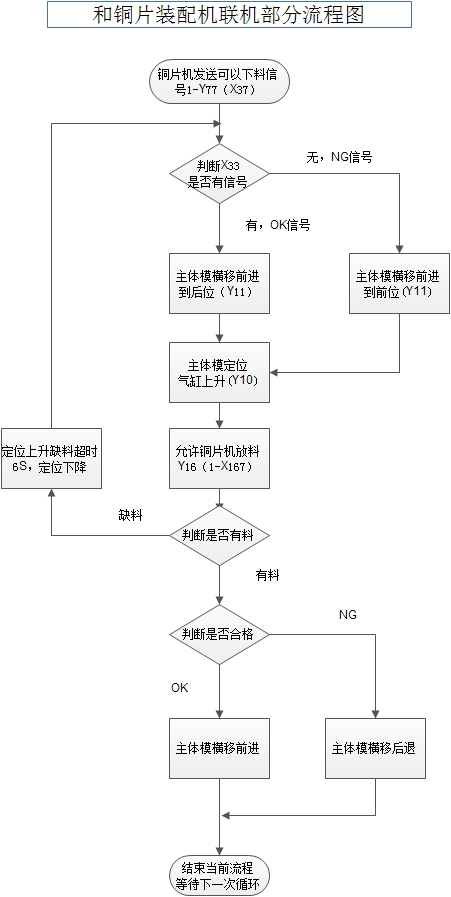

楼主的这个流程图做得挺溜!赞一个!

做得漂亮!!!

理解透了,西门子的GRAPH,三菱的SFC就出来了。
