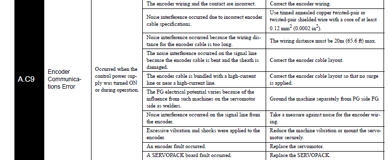

求安川sgdm-20ada和SGMV-20ADA61的手册,开机显示AC9和A0A有用过的师傅说说?

网上找找吧,两个是编码器报警。

可能是编码器电线接触不良。
