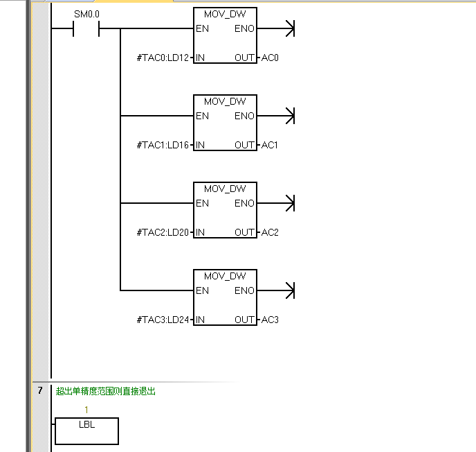

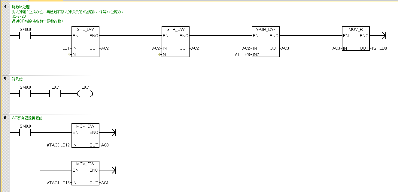

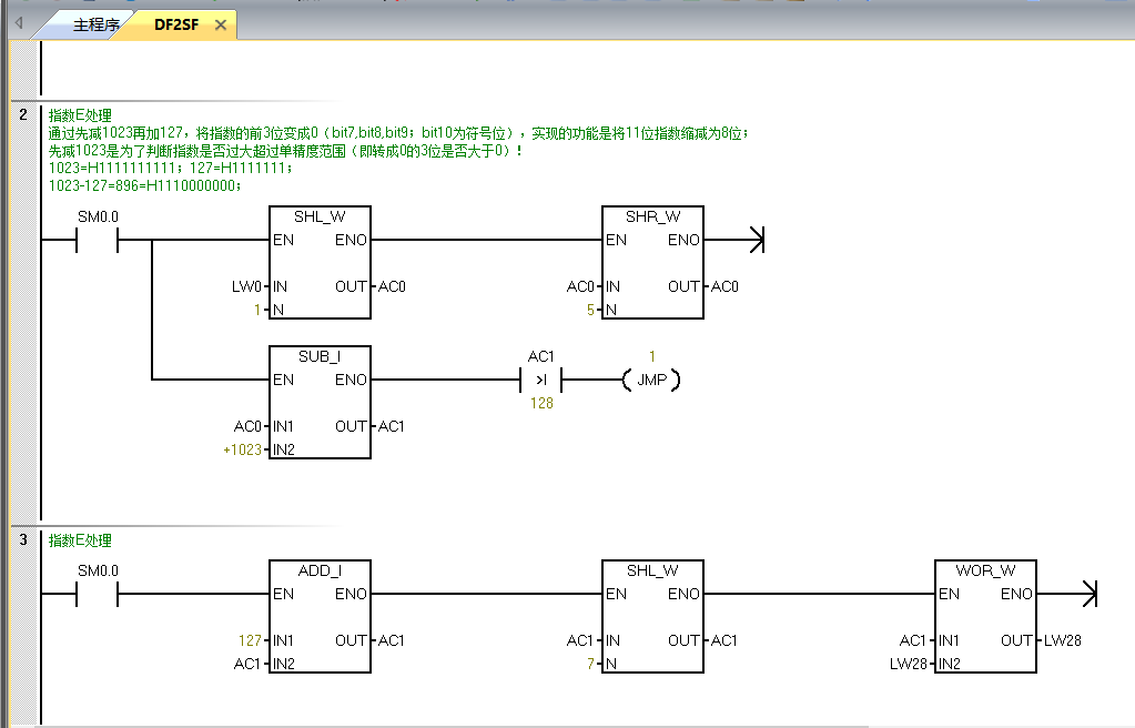

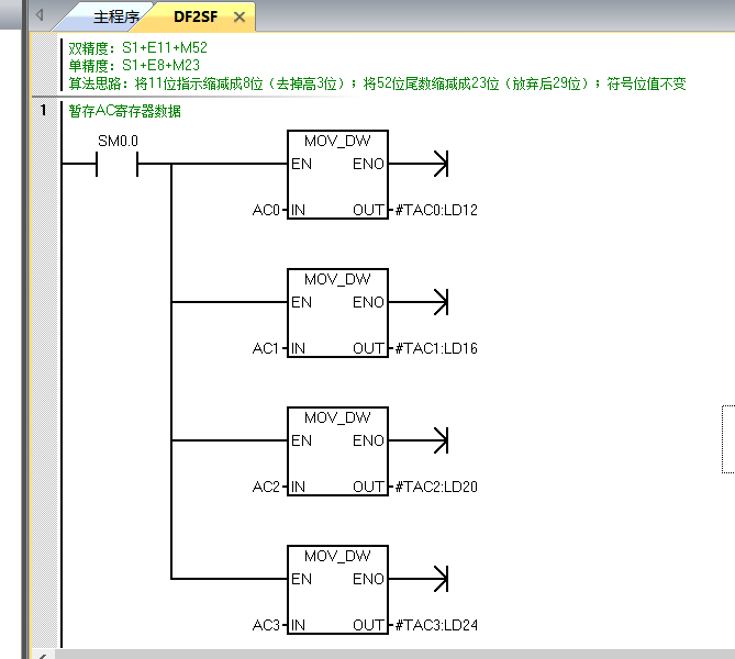

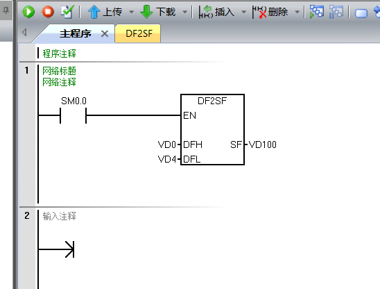

64位浮点数格式
1位 11位 52位
S(符号位),编号63 E(阶码位),编号62 ~52 M(小数位),编号51 ~ 0
0表示正,1表示负 1-2046 任意
由于发帖较少无法发程序,故截图,此前遇到西门子流量计累计流量为双精度浮点数,实测。

附程序
