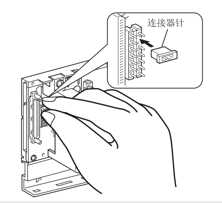

有一个客户的配置是Q38B + Q68B,后来新增了一个模块放不下,打算增加一个Q52B
从Q系列选型软件上看配置的确可行,但到现场用不起来
分析之后是因为Q52B没有设置成第2段
应如下图设置

只扩展过L的需要加分支模块,二级需要单加电源,只需要软件设置一下就好,不同的型号,扩展能力不一样
