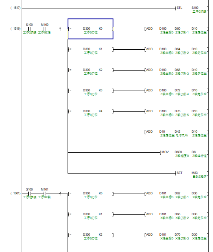

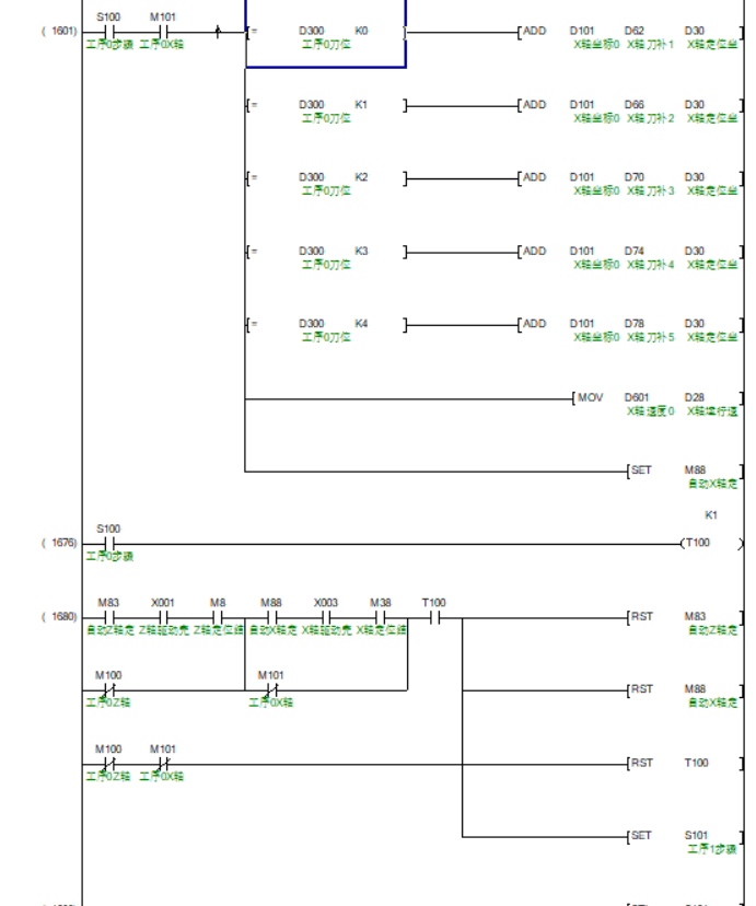

现在在做一个项目,用FX3U 做一个相当于数控系统差不多的程序,要求能设置坐标和刀补。但是现在遇到问题了,用步进动作来实现的时候,只有第一步能动作,后面的直接跳过去就结束了,特意加了100ms的延时,还是不行。现在上传程序截图,各位大侠帮忙看看是不是我逻辑写的有问题,谢谢大家了

T101加的位置不对,改变正确添加位置再测试。

    应该添加到哪个位置,我再试试

    监控一下发个图上来看一下。

    你应该是M102、M103这些都没有启用工序吧?

    确定启用了,第一个动作可以运行,然后就直接跳过后面所有工序,直接结束了

    跳转的判断先全用M8001卡住,再一个一个慢慢打开,这样比较好debug。
