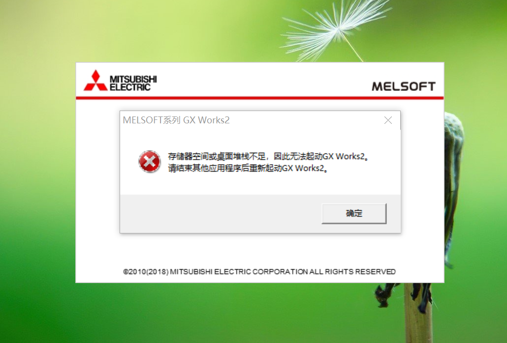

安装好后显示(储存器空间或桌面堆栈不足) 打不开软件 ,注册表删除重装软件还是不行,论坛大神指教 谢谢

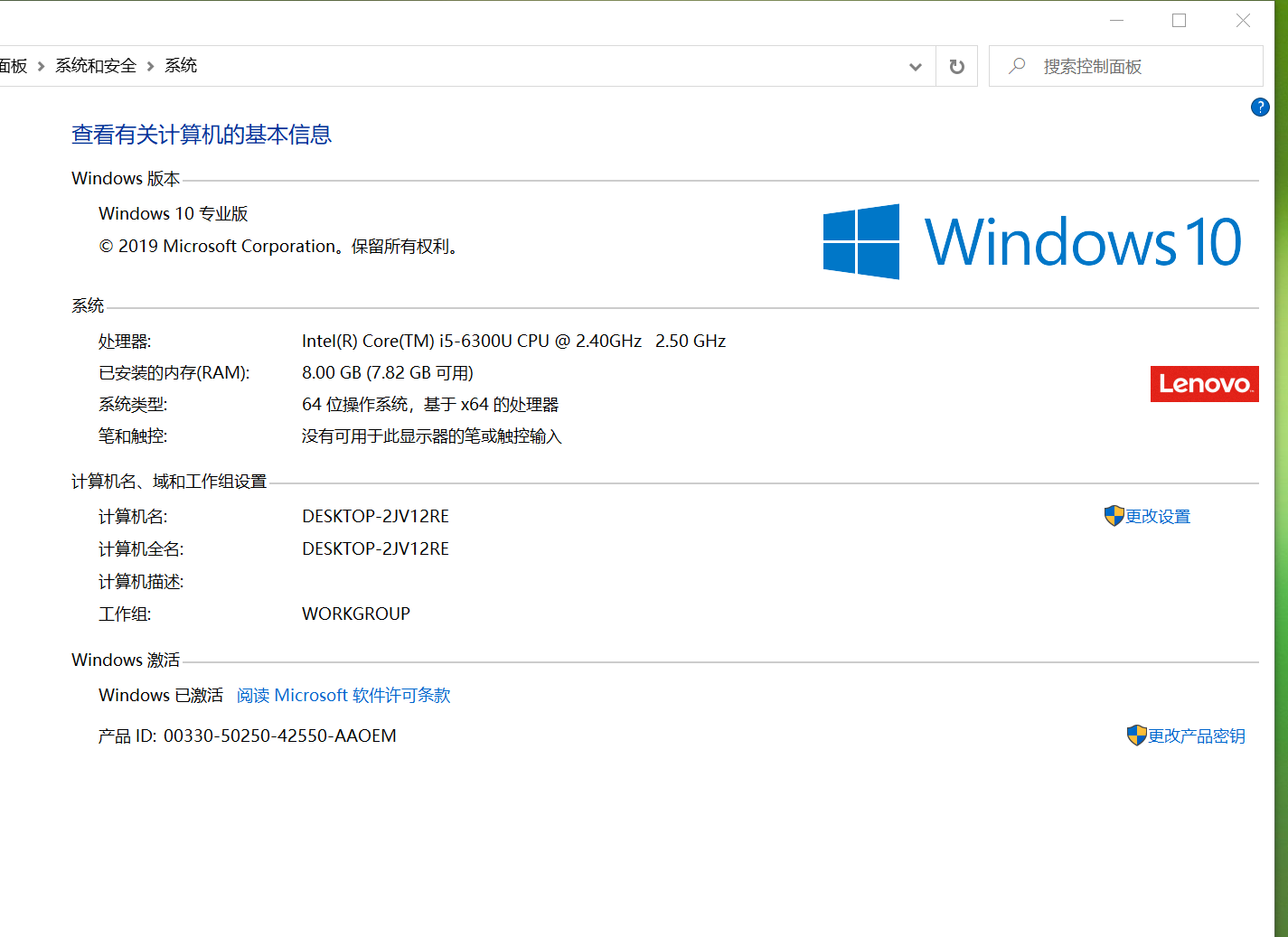

电脑是不是内存不足

电脑8G内存 余量充足

我是win 10 家庭版, 安装的works2 是1.531D版, 你试试这个版本。 不过你现在要卸载works2. 卸载后试试用这个清理还原工具, 重新安装吧。

非常感谢 确实能用

用二楼的方法,我试过N次,用这方法都可以解决
