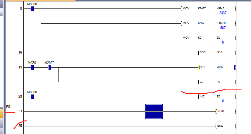

不写程序了,就简单描述下。三菱程序有个指令是BON/ON的判断,用for循环一个一个判断下去,遇到同一个位那就置位一个M点就可以。

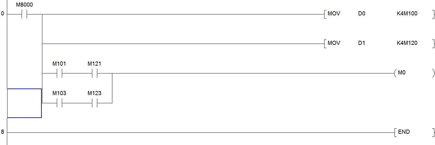

转成位不就行了

引用第4楼cythyx于2020-07-16 17:28发表的 :
转成位不就行了
FX3U不用这样,
不用M101,可以直接使用D0.1,

循环指令变址z0加1 LD MOV D0Z0 K4M1
接上6楼程序 每循环一次 变址一次 比较一次 不就行了吗
