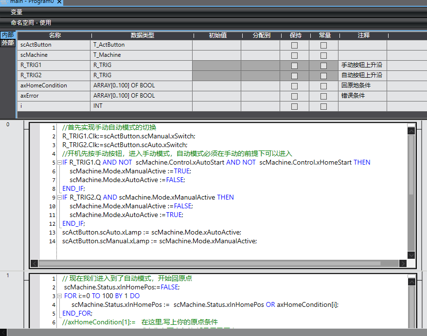

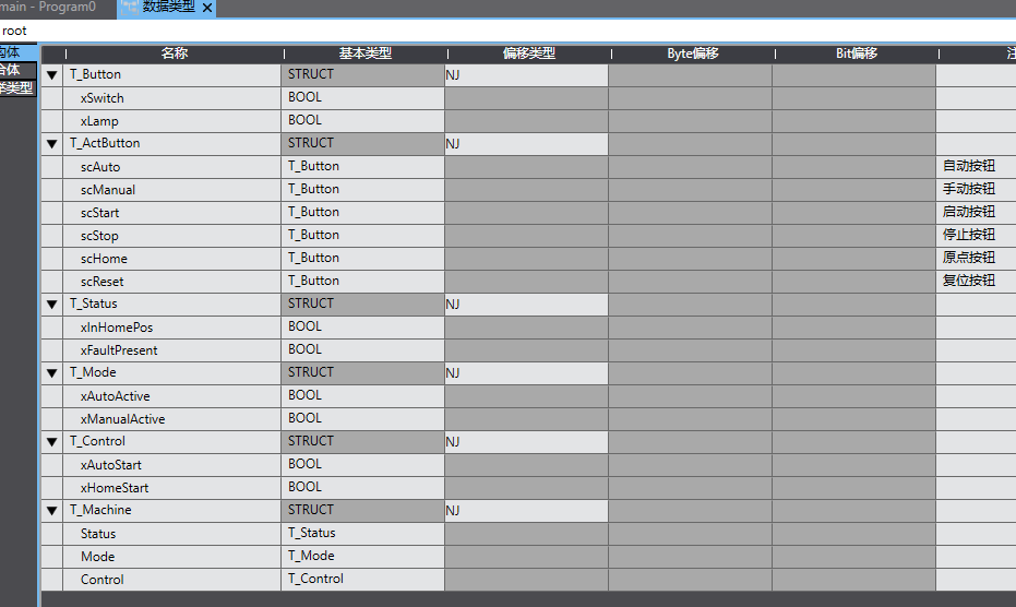

网友叫我写点 OMRON NJ的程序,我随便写了一个框架

首先仅供参考,写的也很简单,有很多的细节可优化,可加入,我就不搞了。
设计了6个按钮,两个模式,两个状态,两个控制过程。
我很久没用这个软件了,仿真软件也报错,不了了之。
习惯了C++,很想加(){}; 哈哈0.0

流程这样控制反而麻烦,用在计算和数组,结构体方面有优势;分享精神不错。
这种已经很简单了,我把原来的代码缩小了1/10还不止
