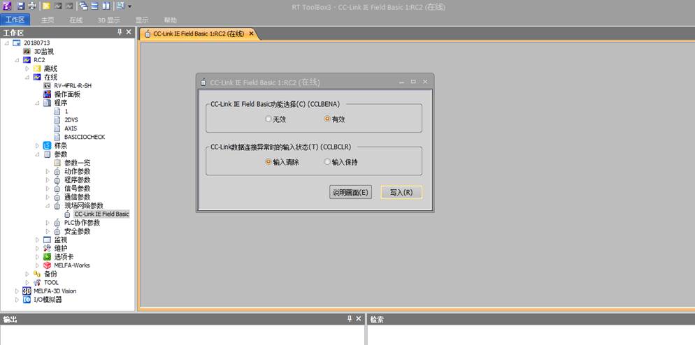

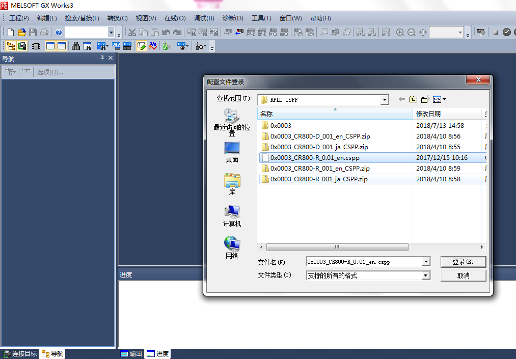

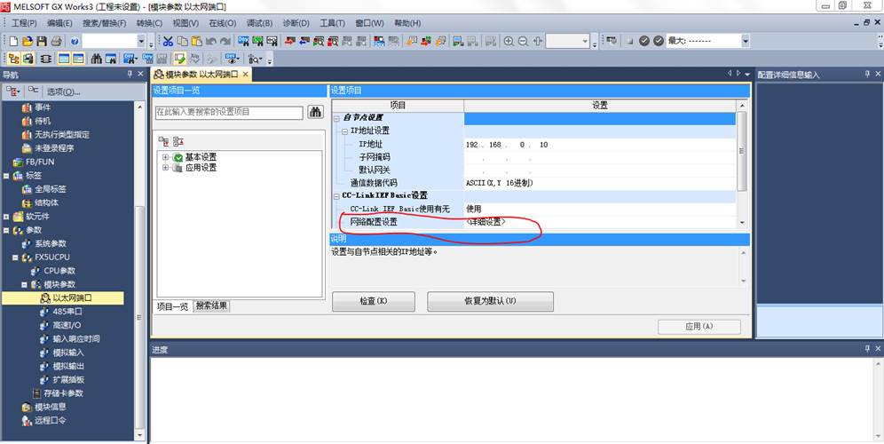

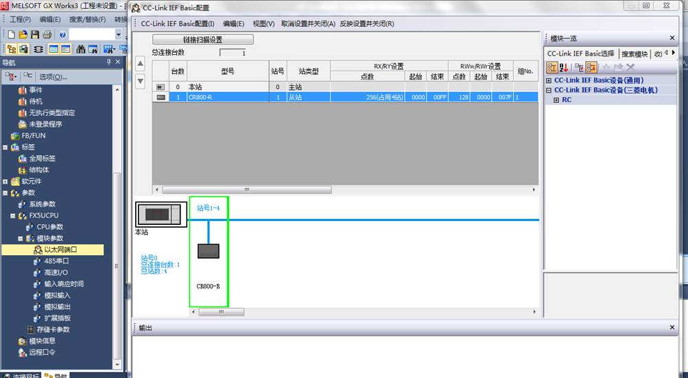

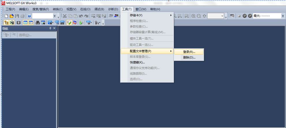

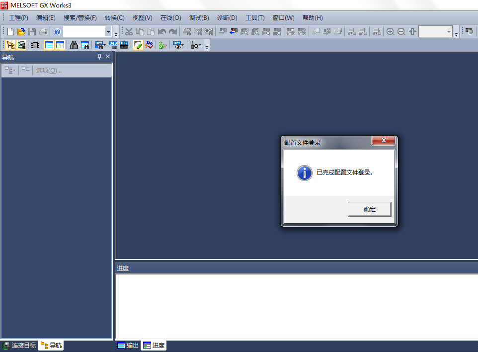

三菱FX5U与三菱CR800通过CC-LINK 通讯
0x0003_CR800-R_001_en_CSPP.zip
(4 K) 下载次数:256
