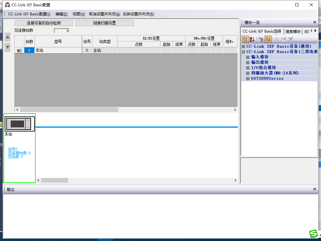

最新版 GX-Works3 CC-LINK IE Basic配置没有MR-JE-C?

引用楼主lhd1984于2020-06-15 14:42发表的 最新版 GX-Works3 CC-LINK IE Basic配置没有MR-JE-C? :
GX-Works3 英文和日文已经到1.065T,中文版的晚一些

我1.050C的都可以直接拖JE-C的伺服
看来有时最新的不一定是最好的呀

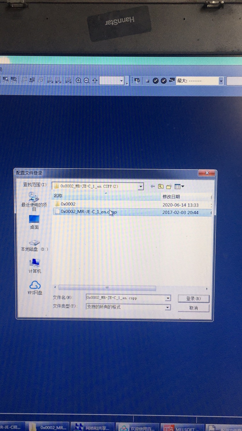

配置文件登录一下就好了   WORKS2  WORKS3通用  里面除了JE-C还有其他型号
好的,谢谢!配置文件怎么登录呢?

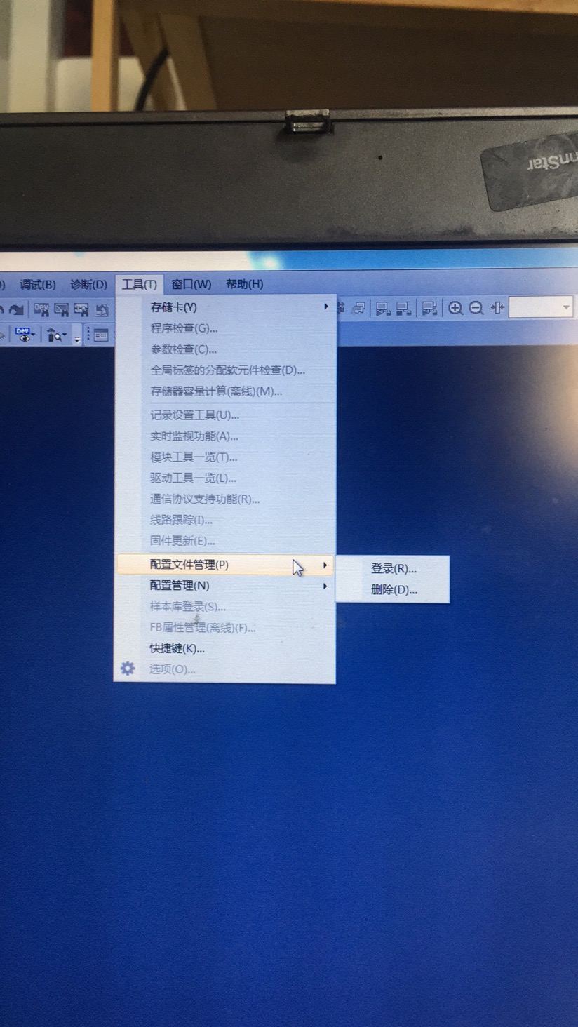

    配置文件登录的步骤
  • 下载积分:+1(yidupengtao) 好贴好贴!
  • 下载积分:+1(chenhao52520) 真诚感谢!
  • 工控威望:+5(ymmfa) 热心助人!

    引用第6楼wanghu1115于2020-06-17 17:31发表的  :
    配置文件登录的步骤
    登录的文件从哪里下载的?

    8楼  发表于: 2020-06-18 08:55
    引用第7楼zhanghao6789于2020-06-17 20:19发表的  :
    登录的文件从哪里下载的?
    问三菱要的
    太谢了,配置文件登录好了。图片可以放上去吗!
