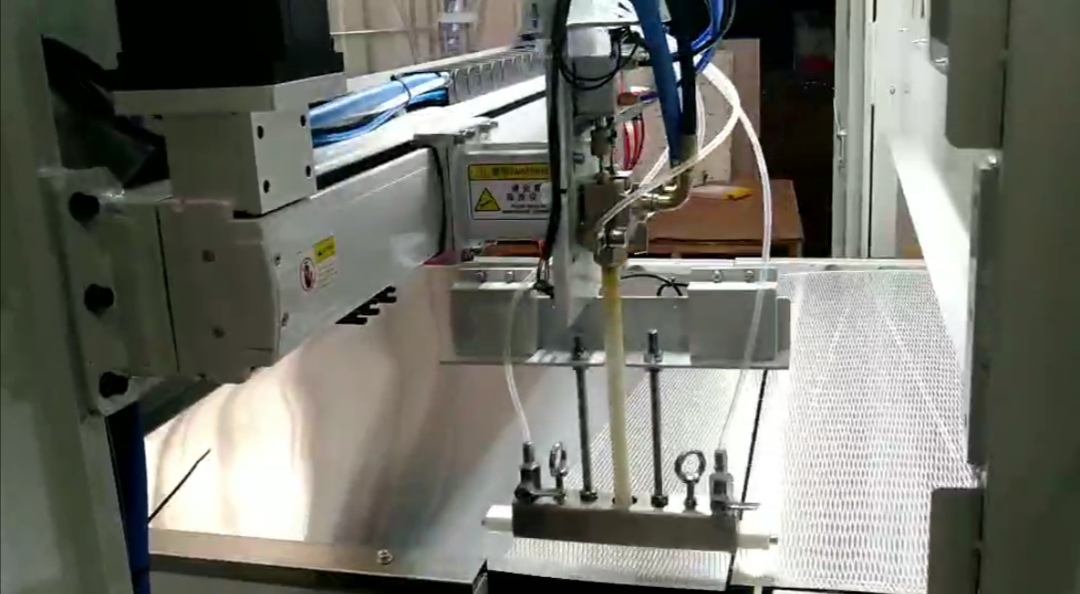

最近看到朋友圈有这个设备,但不太清楚是怎么实现的,求前辈指导

我们公司有一台差不多的设备,主要有XYZU,4个轴,其中XYZ是确定位置的,通过U轴往复运动实现胶水循环排出

引用第3楼whongfa于2020-06-10 15:24发表的 :
往复运动是用直线插补来做到的吗

是的,XYZU都是插补做的。
