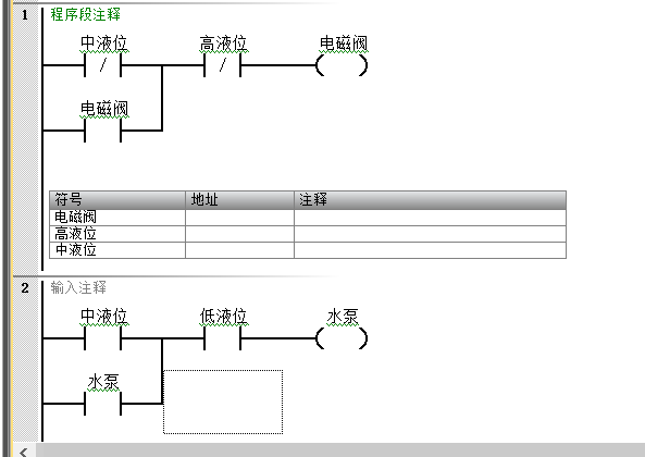

想做一个水罐的中液位开始加水 高液位停止加水 在每个液位需要考虑到加水电磁阀反复动作的问题
同时低液位 循环泵停 中液位循环泵启动 液位不稳定的时候不能反复晃动循环泵
想了一会思路不清晰 程序编蒙了
求教一下 谢谢

你检测液位的脉冲信号就是了

开关动作加上一定时间的延时,过滤掉设定延时以下的开关动作。

取个上升沿脉冲就可以了,

自锁就能搞定的事情 不要弄得太复杂

液位存在波动的,建议液位信号做一个稳定延时或者上升弦直接输出电磁阀然后自锁。

很简单 用S和R 就可以了

液位不稳定的时候不能反复晃动循环泵?
这个条件只要你的进水管道大于等于出水管道就可以了!
