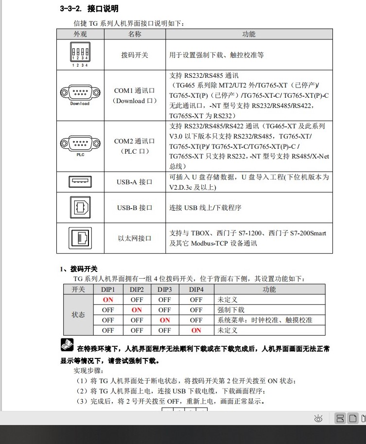

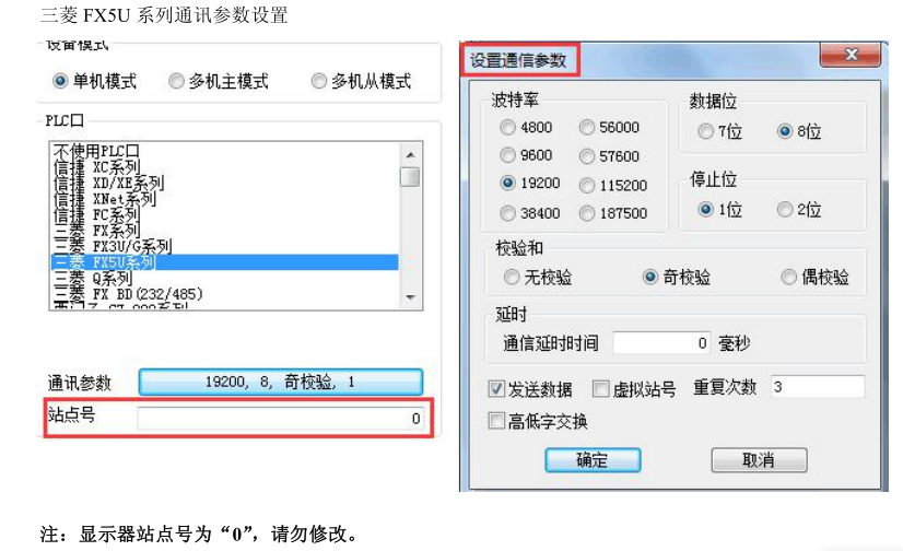

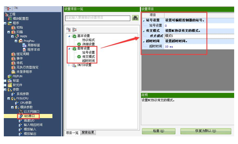

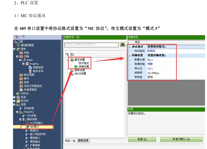

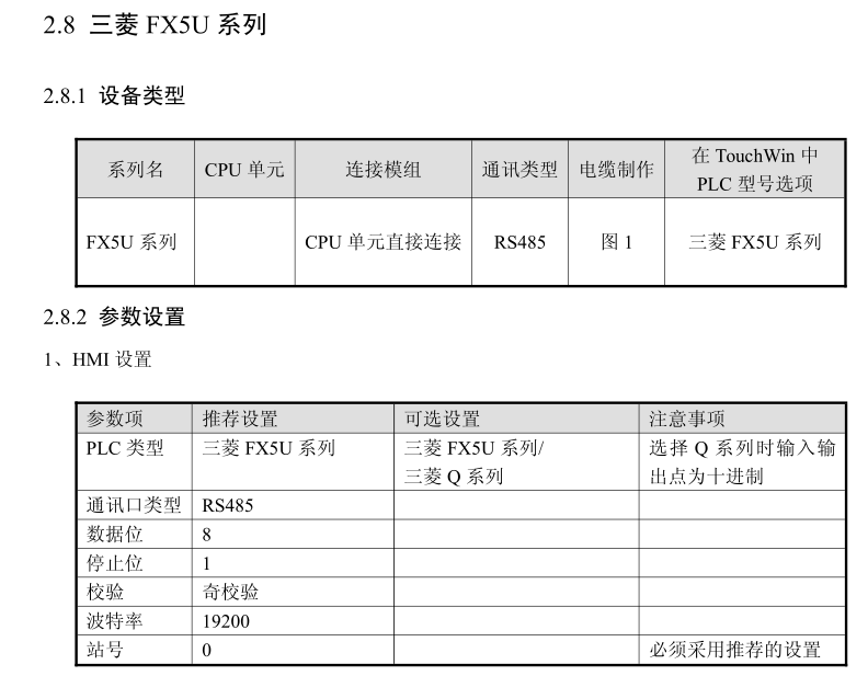

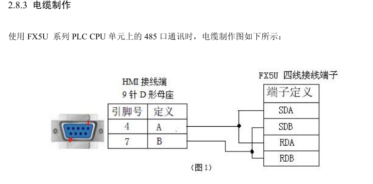

求助一下 5u本体485与信捷触摸屏TG765mt通讯  用什么协议

看下这个.

这个有用吗

查看一下信捷触摸屏TG765mt手册看看是否支持5U通讯
