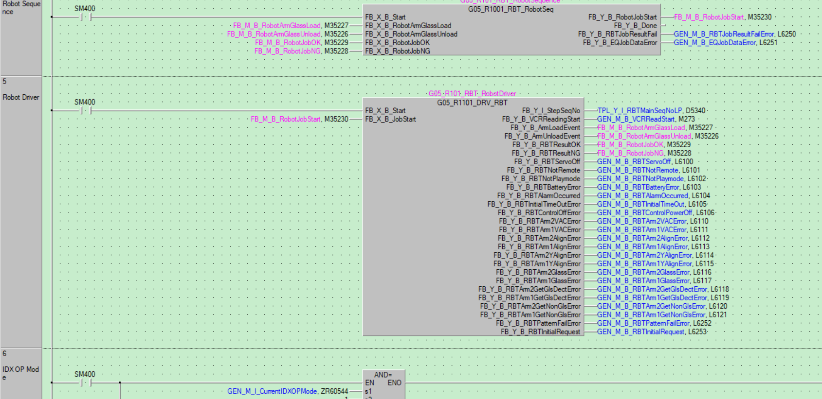

//PLC移位指令
IF K4M10=0 THEN
    M10:=TRUE;
END_IF;
R_TRIG_3(CLK:= SM413 ,Q=> M8 );
IF M8 THEN
    K4M10:=SHL(K4M10,1);
END_IF;
就这几行贯通了,就能写治具了各位(小设备,3C里的)

    如果只是这么简单些还不如用梯形图,ST语言最强大之处在于结构体,结构体又可以嵌套

    对啊,只可惜我还是擅长上位机开发,没有太多精力研究三菱st
