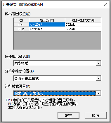

有没有大神解释一下同步输出模式和偏执增益模式的意思和用法

同步就是和PLC扫描周期同步,增益偏置调整数字值和输出电压的对应关系
