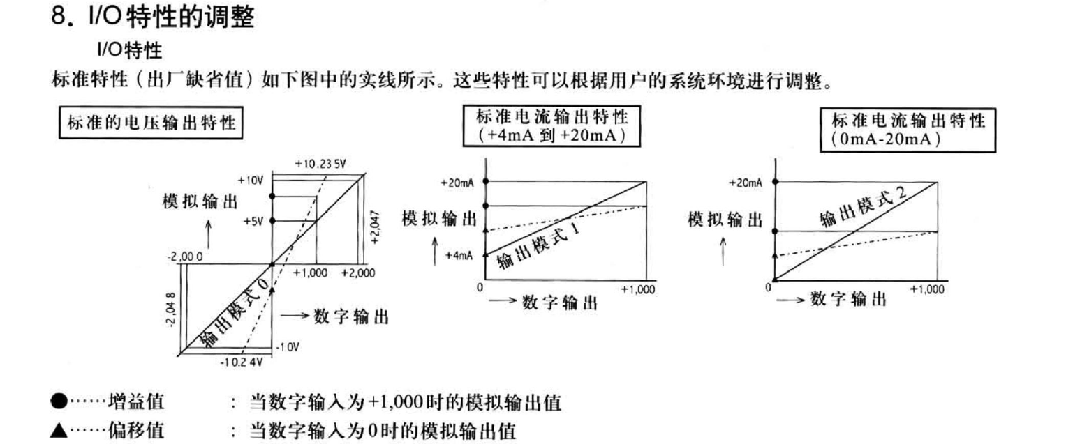

在FX2N-4DA中电流输出模式下的数字输出是不是最大只能是1000不能更改,增益值的调整是以数字1000时得输出输出电流,而偏移值是在数字0时的电流输出?
