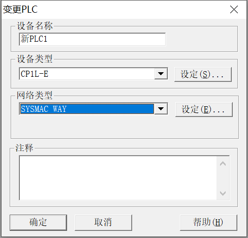

请教大家个问题 欧姆龙cp1系列通过cpw1-cif11 的485与无线数传通信读取数据,程序按rtu传送数据吗

想问一下,cp1L 用选件板cpw1-cif11与电脑通讯, 通讯线怎么接?
我 一直通讯不上

你电脑用USB转RS485,然后选SYSMAC WAY

CIF01和电脑232接线,2-2,3-3,9-5,CIF01,4、5角短接。CIF11和12,注意背后的拨码开关,默认是4线的。2线的DIP设置,1、5=off,2、3、5、6=on。
