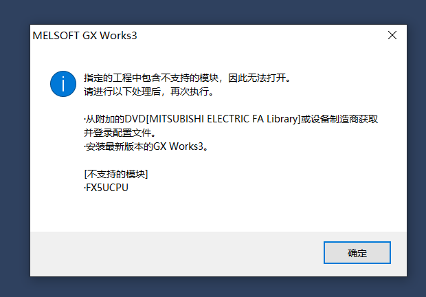

打开下载软件后,提示“指定的工程中包含不支持的模块,因此无法发开”望告知!!!

软件版本1.063R

之前我也出现过这个问题,后来只打开works3不打开项目的情况下点"工具"→“配置文件管理”→“删除”点进去随便浏览下,退出来直接打开程序就好了。。。。我一直不知道为什么
真诚感谢!尝试一次非常好用,随然我也不知道原因

升级软件

软件版本是最新的了,你自己写一个简答的程序,下载一下试试。
